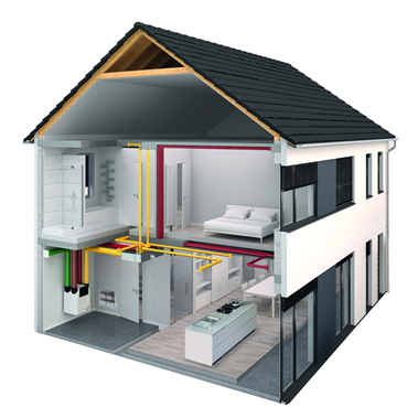

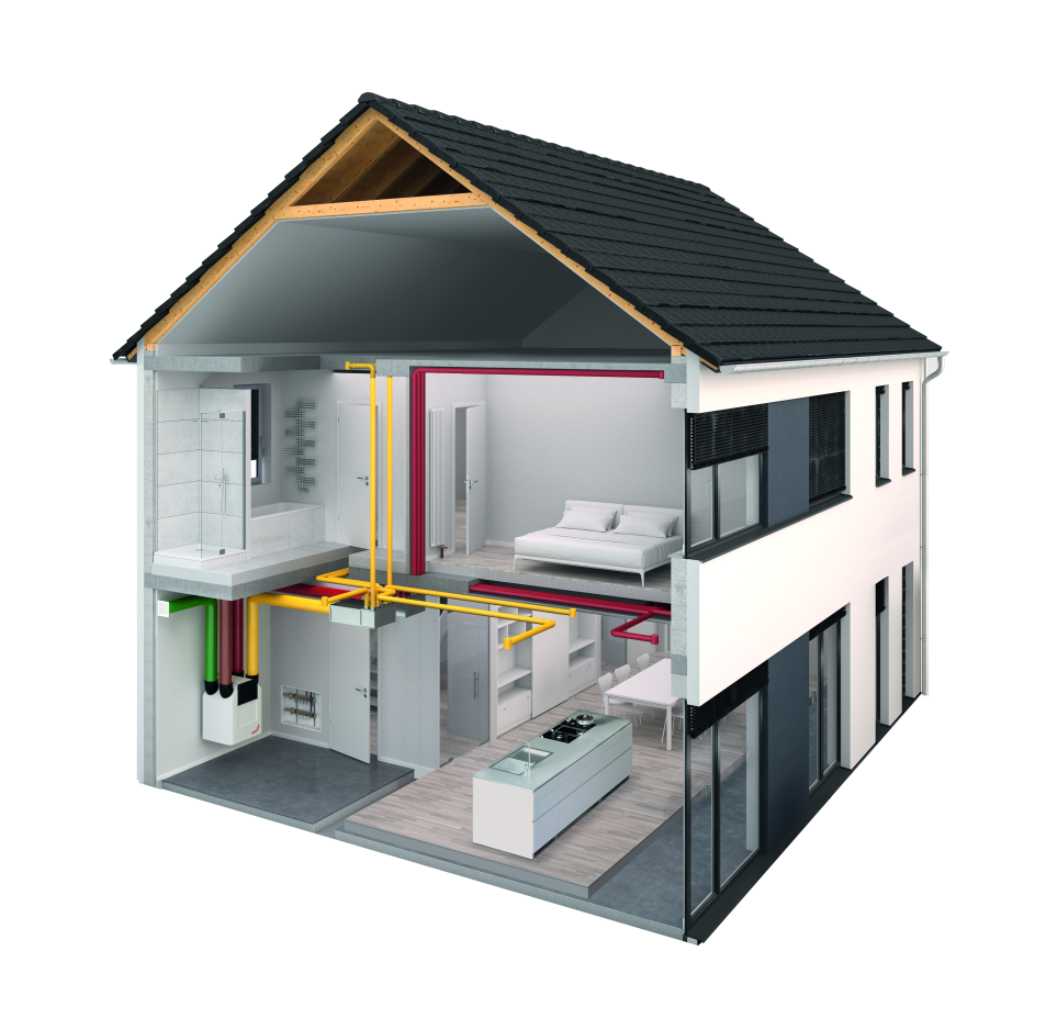

Obr. 1:   Příklad č. 1: Dvoupodlažní rodinný dům
Se systémem komfortního větrání mohou okna zůstat zavřená, prostory budou i tak nepřetržitě zásobeny čerstvým, čistým vzduchem a zároveň bude snižován obsah CO2. Tím je podpořena pohoda, dobrý spánek, schopnost soustředění se a výkonnost. Uživatelé domu ocení také jemné filtry, zachycující prach a částice pylu. Zpětným ziskem tepla navíc šetříme tepelnou energii, kterou ztrácíme při větrání oknem.

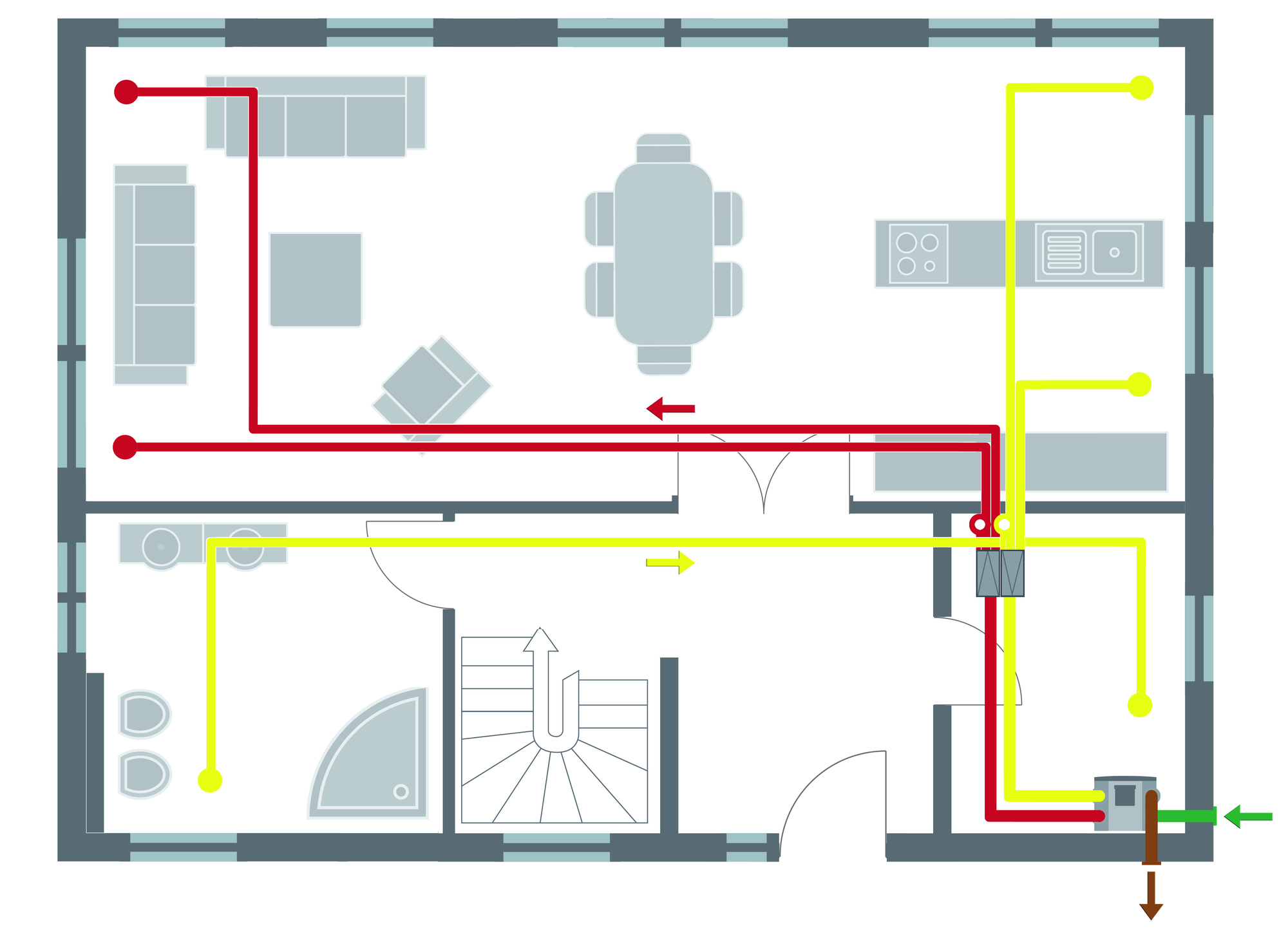

Tentokráte vám do detailu představíme systém větrání s rekuperací v rodinném domě.
Typ objektu: dvoupodlažní rodinný dům, 200 m2, novostavba
Větrací jednotka Zehnder ComfoAir Q350
Umístění jednotky: technická místnost
Rozvody vzduchu: kulaté větrací trubky Zehnder ComfoTube 90
Instalace rozvodů: ve stropním podhledu, stoupačky ve stěně

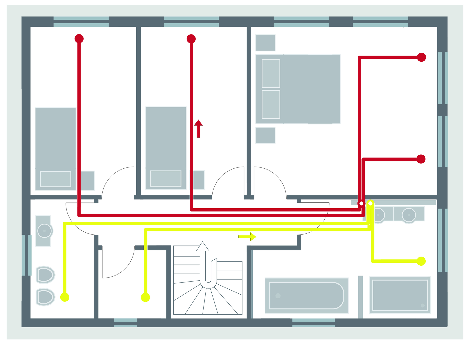

Obr. 2: Půdorys s vedením rozvodů vzduchu

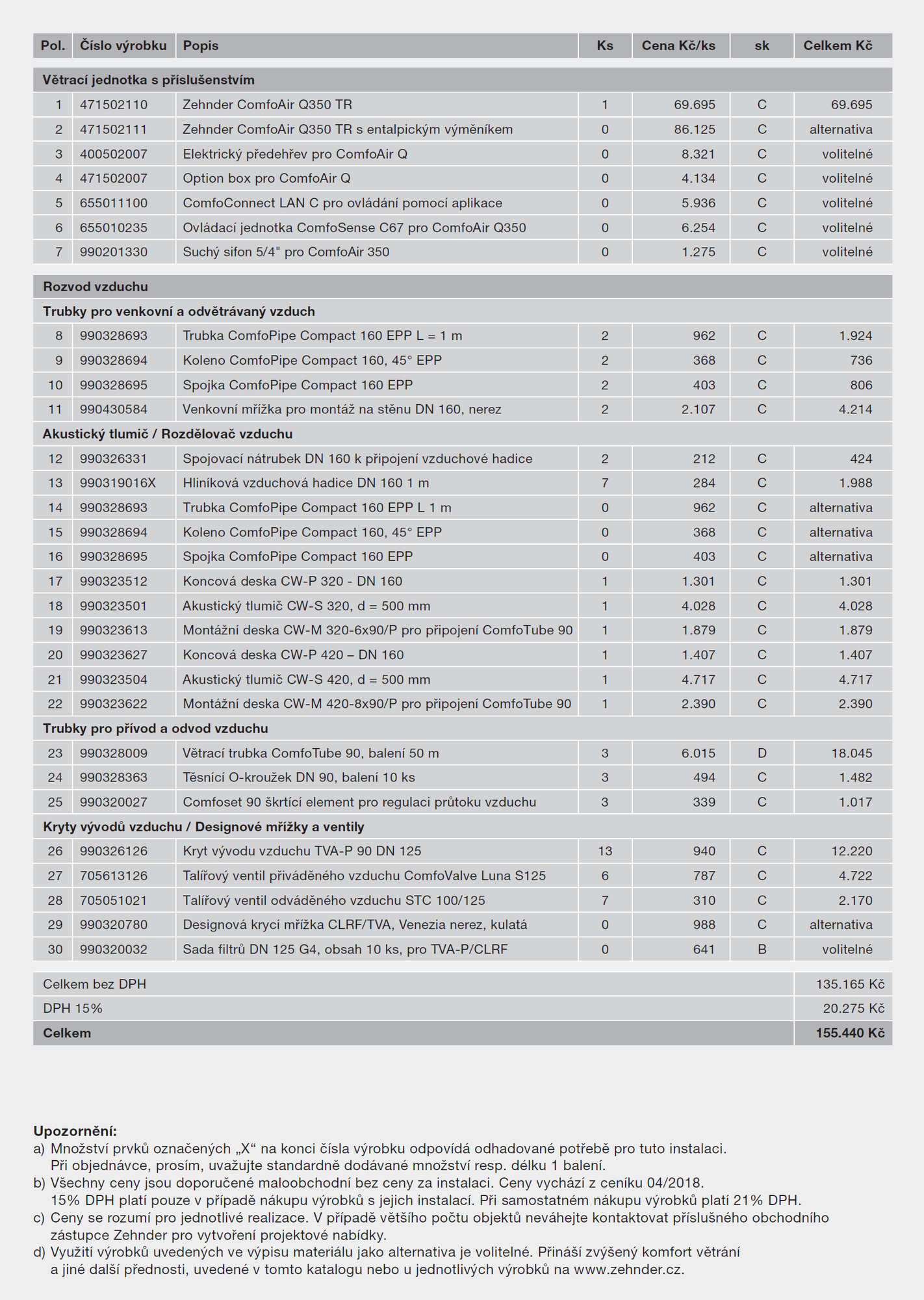

Obr. 3: Výpis materiálu s cenami
Popis návrhu
Dvoupodlažní rodinný dům, 200 m2, novostavba: objekt s více podlažími a větším počtem místností. Vyšší nároky uživatelů domu splňuje větrací jednotka nove generace Zehnder ComfoAir Q 350, umístěna do technické místností. Toto umístění je vhodné zejména kvůli případné lepší manipulaci a regulaci, stejně i snížení možné hlučnosti. Akustický tlumič s montážní deskou s různým počtem připojovacích portů je upevněn pod stropem. Umožňuje připojení až 12 kulatých větracích trubek o průměru 90 mm, které vedeme v jedné rovině stropním podhledem. Jejich nízká tlaková ztráta umožní rozvod vzduchu do 1. patra. Vývody vzduchu v místnostech jsou zakončeny ventily, alternativně designovými mřížkami. Nastíněný systém větrání splňuje vysoké nároky norem a patří k nejoblíbenějším řešením pro tento typ staveb.

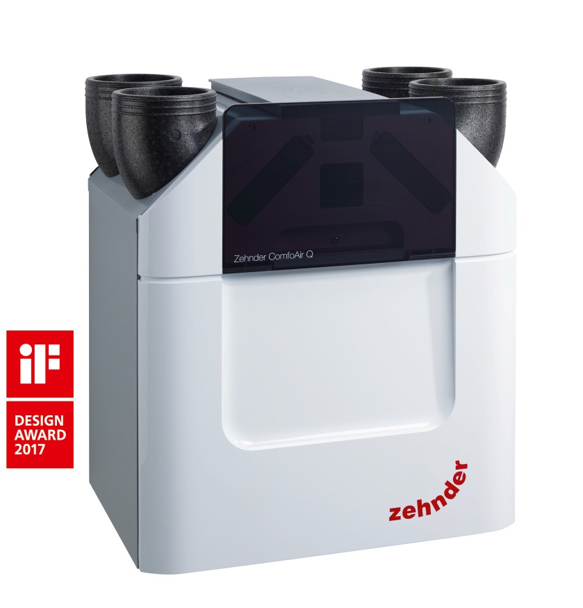

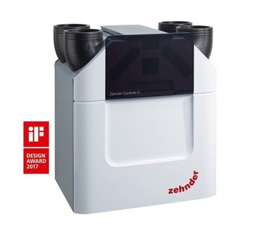

Inteligentní větrací jednotka Zehnder ComfoAir Q

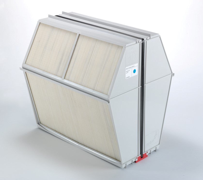

Srdcem systému je nová jednotka řízeného větrání označená jako Zehnder ComfoAir Q. Kromě výměny vzduchu je jednotka vybavena optimalizovanými filtry, které zabraňují vnikání jemného prachu, pylových částic a dalších nečistot do vzduchu v místnosti. Větrací jednotky Zehnder jsou volitelně k dispozici s jedinečným entalpickým výměníkem tepla, který díky speciálním polymerovým membránám dokáže z odváděného vzduchu předávat čerstvému vzduchu nejen teplo, ale až 65 % vlhkosti. Zamezuje tak vysoušení vzduchu, sesychání dřevěných výrobků a zamrzání výměníku v zimním období. Umožňuje čištění propláchnutím vodou pro dlouhodobě vysokou účinnost rekuperace.
Zehnder ComfoAir Q má unikátní výměník tepla, který umožňuje vysokou energetickou účinnost (A+) a až 95% rekuperaci tepla. Nejnovější technologie ventilátorů zaručuje velmi tichý provoz (ø 43 dB(A) a nízkou spotřebu energie 0,24 W/m3/h. Koneční uživatelé jistě dále ocení optimální teplotu přiváděného vzduchu (díky modulačnímu baypassu), snadnou obsluhu pomocí displeje na jednotce, dálkového ovládání nebo mobilními aplikacemi. Pro bezstarostný spolehlivý provoz je zapotřebí pouze vyměnit 1-2x ročně filtry. Zehnder ComfoAir Q pasivně, bez dodatečné elektrické energie, optimalizuje relativní vlhkost vzduchu v interiéru, díky čemuž dramaticky snižuje nemoci dýchacích cest.
Obr. 4: Zehnder ComfoAir Q350
Obr. 5: Entalpický výměník

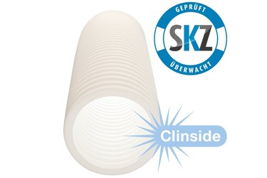

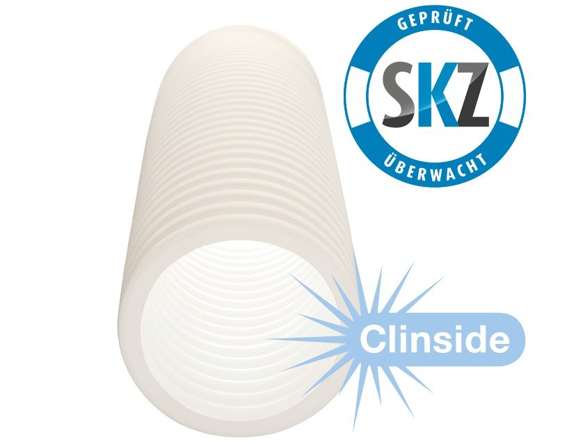

Větrací trubka ComfoTube 90 (k dispozici také o průměru 75mm) je vyrobena ze zdravotně nezávadného plastu (antibakteriální, antistatický). Její hladký patentovaný vnitřní povrch s označením Clinside výrazně omezuje usazováni prachu a umožňuje snadné čištěni. Díky tomu, že trubky ComfoTube mají 3-4x větší ohebnost než běžné trubky, snižuje se čas i cena instalace. Poloviční tlakové ztráty umožňují tišší chod – ten je pro takováto zařízení obecně mimořádně důležitý.
Obr. 6: Větrací trubka ComfoTube 90

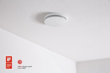

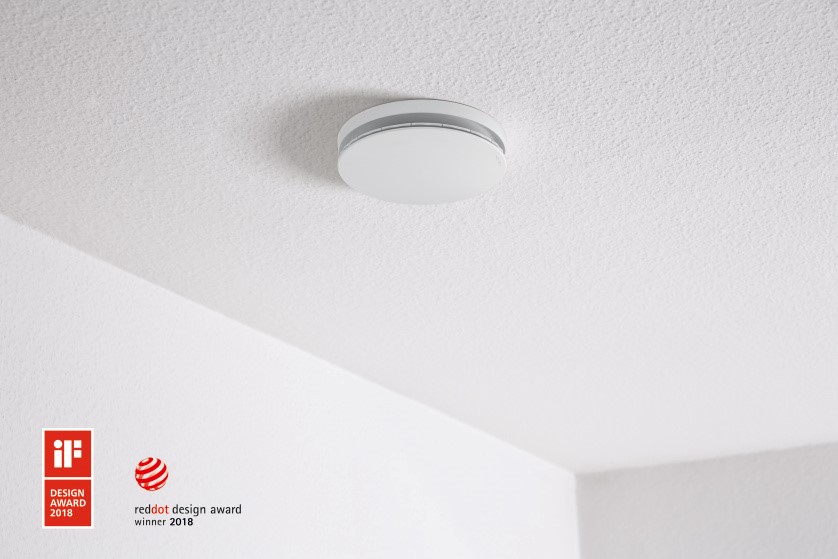

Obr. 7: Ventil Zehnder ComfoValve Luna S125
V modelovém příkladu pro dvoupodlažní rodinný dům s užitnou plochou 200 m2 je navržen tichý přívod vzduchu pomocí ventilů Zehnder ComfoValve Luna.
Zehnder ComfoValve Luna S125 je plochý ventil decentního vzhledu, s výškou pouhých 30 mm, zajišťuje extrémně tiché prouděni vzduchu bez průvanu. Instalace je velmi snadná, zároveň kdykoli rychle a jednoduše můžete nastavit optimální průtok vzduchu. Volitelně lze kombinovat s Zehnder Air Blocker, kterým můžete v případě potřeby omezit uhel prouděni z 360° na 240°.
