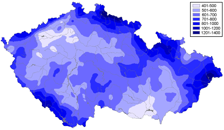

j Množství srážek se vyhodnocuje např. v podobě tzv. srážkové mapy.
Podrobnější informace o srážkách je možné získat na adrese http://portal.chmi.cz/historicka-data/pocasi/uzemni-srazky
Normály ročních srážkových úhrnů 1961 - 90 [mm]
(Metoda spliningu dr. Květoně a ing. Retta)
