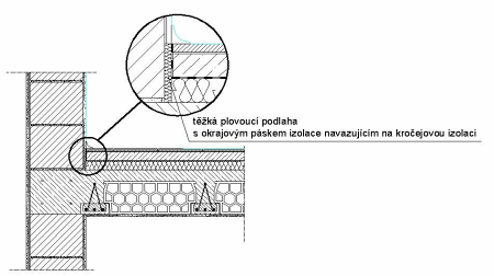

Jedním z řešení, jak dosáhnout splnění normových hodnot kročejové neprůzvučnosti, je volba "plovoucí podlahy". Nejedná se o plovoucí podlahu tak, jak mnohdy tento termín užívají řemeslníci-podlaháři pro finální laminátové či dřevěné podlahy. Jedná se konstrukčně o plovoucí podlahu. Ta je založena na principu separace nosné konstrukce od vyrovnávací vrstvy nějakým vhodným materiálem, kterému se lidově říká "kročejová izolace" Separačním materiálem jsou v tomto případě například tužší minerálně vláknité desky, nebo desky s pěnového polystyrenu, určené výrobcem k takové aplikaci. Jejich tuhost zajišťuje zachování vlastností těchto použitých materiálů i při větším zatížení. Malá pomůcka pro stavebníky: pokud vám v nějakém místě vyhovuje pět centimetrů minerálně vláknité izolace, věřte, že pokud budete chtít použít materiál na bázi pěnového polystyrenu, budete muset zvolit tloušťku, která je minimálně o dva centimetry vyšší. Separační vrstva musí být zatížena. Čím vyšší je neprůzvučnost zatěžované vyrovnávací vrstvy podlahy, tím se kročejový hluk lépe separuje a lépe se odbourává (maximální doporučená zátěž je cca 400 kg/m2, tuto skutečnost nutno konzultovat s výrobcem použitého materiálu). Separaci je potřeba udělat i po obvodu celé konstrukce, neboť musí dojít k oddělení zatěžované vrchní konstrukce od konstrukce nosné, která přímo navazuje na sousední prostor. Separace pomocí "kročejové izolace" musí být celistvá, rozhodně není dobré ji v ploše přerušovat jakýmkoliv způsobem. Proto například rozvody topení (či rozvody jiného druhu) musí být uloženy nad touto separační vrstvou. Přerušení nebo vložením takového rozvodu dojde v konstrukci k vytvoření akustického mostu a tím dojde ke zhoršení vlastnosti jakou je kročejová neprůzvučnost.
Největší účinek mají tzv. "těžké plovoucí podlahy". U nich je tlumicí materiál zalit betonovou mazaninou. Vlastnosti betonové mazaniny s výztužnou sítí se blíží vlastnostem typickým pro železobeton. Dnešní náhrada rychle schnoucích vrchních vrstev stropní konstrukce, jakými jsou lité podlahy na bázi sádry, zdaleka nedosahují takových účinků jaké má betonová mazanina. Nižšího účinku dosáhneme instalací "lehké plovoucí podlahy. Zde je tlumicí vložka překryta deskami či prkennými dílci na bázi sádrovláknité či dřevovláknité. Malá neprůzvučnost vrchní nášlapné desky nedovoluje tak velký útlum kročejového hluku, jaký můžeme dosáhnout u těžkých plovoucích podlah. V principu však je lepší lehká plovoucí podlaha než žádná plovoucí podlaha.

Pokud nemůžeme nějakým způsobem aplikovat do konstrukce plovoucí podlahu, můžeme zvolit podlahu s povlakovou krytinou. Ta byla v minulosti nejvíce aplikována v panelové výstavbě. Povlakovou krytinu tvoří ve většině případů koberec či polyvinylové povlakové krytiny (PVC, marmoleum apod.).
