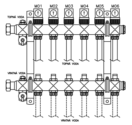

Je-li použit rozdělovač podlahových topných okruhů, můžeme jednotlivé topné okruhy podlahového topení elektricky ovládat:
  • pomocí prostorových termostatů, které ovládají termopohony na rozvaděči podlahového topení pro jednotlivé okruhy,
  • centrálním řídicím systémem, který ovládá zdroj tepla, přípravu topné vody a pomocí prostorových snímačů ovládá termopohony jednotlivých topných okruhů,
  • existuje též mnoho firem, které se specializují na individuální řízení místností, popsané v kapitole 2.8.
Obr. 2.5.2 Rozdělovač podlahové topení
Pokud budeme řídit topné okruhy jinak, než samostatnými prostorovými termostaty, doporučuji použít k dohledu a parametrizaci obslužný vizualizační software na PC, protože ovládání přes LCD je pro obsluhu (z důvodu mnoha parametrů) velmi namáhavé a pracné. Je nutné si předem dobře rozmyslet variantu individuální regulace místností, protože případná změna výrobce a tudíž i koncepce je velmi náročná (jiné kabely, snímače atd.).
Při oživování podlahových topení narážím na živelné napouštění topných hadů podlahového topení a to má za následek vytvoření takzvaného "pytle" v topných hadech a následného pracného vyhánění vzduchu ze systému topení. Správný postup je ten, že zavřeme všechny topné hady kromě napouštěného a následně napouštíme hada z jedné strany. Po napuštění tohoto topného hada ho uzavřeme a přistoupíme k napouštění dalšího. Po napuštění posledního topného hada všechny otevřeme a zapneme čerpadlo, které zbytky vzduchu vyžene k odvzdušňovacímu ventilu. Od doby co topenáři používájí tento postup, nemám s podlahovým topením žádné problémy.
Pro správnou funkci podlahového systému topení je vhodné použít podlahový rozdělovač s plováčkovými průtokoměry na sběrači, pomocí něhož můžeme nastavit správný průtok topnou větví (hadem), a zároveň máme kontrolu její správné funkce. U aplikací s programovým ovládáním topných hadů pomocí servopohonů, termopohonů atd. je to neocenitelná pomůcka pro oživení, kontrolu funkce a v neposlední řadě pro nález případné nefunkčnosti. Při použití termopohonů musíme též správně zvolit jejich funkci, tj. "bez napětí otevřen" nebo "bez napětí zavřen." Důležité je též upozornění, že některé typy termopohonů bývají dodány v "montážní poloze" pro správné nasazení pohonu, a teprve s prvním a dalším řídicím signálem se srovnají do přiřazené polohy.

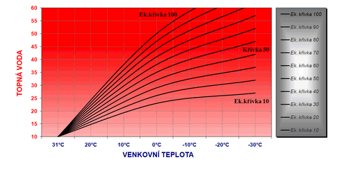

Obr. 2.5.3 Ukázka topných ekvitermních křivek pro max. teplotu 40-50°C
Popis (více kapitola 2.3 ekvitermní topný okruh): Ekvitermní křivku mám složenou ze tří bodů, to znamená ze šesti parametrů. První bod při 31 °C venkovní teploty a 10 °C topná voda zůstává konstantní. Parametry venkovní teploty zůstávají též konstantní, tj. 31 °C; 0 °C; -30 °C. Pro druhý a třetí bod topné vody jsem vytvořil lineární interpolaci podle zadaného čísla.
Volba křivky pro bod 0 °C venkovní teploty:
křivka 10 → 23 °C; 20 → 26 °C; 30 → 29 °C; 40 → 32 °C; 50 → 35 °C; 60 → 38 °C; 70 → 41 °C; 80 → 44 °C; 90 → 47 °C; 100 → 50 °C.
Volba křivky pro bod - 30 °C venkovní teploty:
křivka 10 → 27 °C; 20 → 32 °C; 30 → 37 °C; 40 → 42 °C; 50 → 47 °C; 60 → 52 °C; 70 → 57 °C; 80 → 62 °C; 90 → 67 °C; 100 → 72 °C.
Mezi těmito body též interpoluji. Po změně čísla ekvitermní křivky se přepočítá druhý a třetí bod a provede se změna ekvitermní křivky. Pro doladění křivky jsem použil paralelní posun křivky, tzn. KOREKCI. Pomocí těchto dvou parametrů by měl být uživatel schopen doladit tepelnou pohodu dle objektu. Tento postup by se mohl nahradit matematickou operací, ale protože ekvitermní systém je v našich končinách nejpoužívanější a neustále ho zdokonaluji, tak je tento systém nejpřijatelnější pro modifikace, tj. je možné upravovat jednotlivé křivky.
