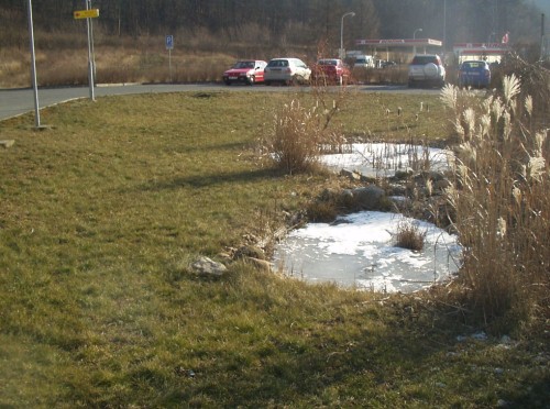

Problémy vznikají pokud se navrhuje vsakování povrchové nebo mělce uložené. Povrchové vsakování je vsakování do terénní deprese. Jedna taková terénní vsakovací deprese je Björnsenův park v Brně. Tento park při ulici Kounicově je v mírném sklonu a většina plochy je povrchově odvodněna do trávníku v nejnižší části parku. Úroveň trávníku je asi 1,5 m pod úrovní okolní vozovky. Přesto, že park existuje kolem 40 let, nikdy (ani v zimě) voda v parku nezpůsobila žádné problémy. Snad jediný problém je nesprávně provedená (vyšlapaná) úhlopříčná cesta. Podobně lze za povrchové vsakování považovat i vsakovací jezírko (obr. 1).
Obr. 1 - Vsakovací jezírko

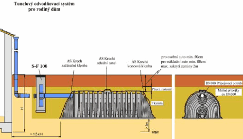

Mělké vsakování lze vytvořit umístěním štěrkové vrstvy, voštinových bloků nebo tunelových útvarů ("krechtů") do kterých je voda přiváděna, akumuluje se v nich a postupně se celou styčnou plochou vsakuje (obr. 2). Všechny tyto způsoby podstatně ovlivňují obsah podpovrchové vody v okolí stavby. Z hlediska ekologie je to velmi vhodný způsob zadržování vody. Pokud by se tento způsob stal běžným řešením odvádění povrchové vody, bude to mít příznivé důsledky jak v nejbližším okolí stavby, tak to příznivě ovlivní i odtokové poměry v povodí. Návrh stavby musí zohlednit přísun podpovrchové vody do nejbližšího okolí stavby. Vždy se také musí posoudit možné zvýšení přítoku podpovrchové vody zpětnými zásypy rýh pro inženýrské sítě.

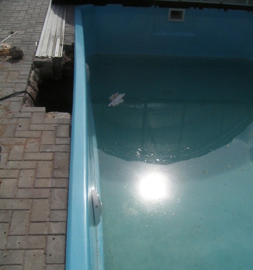

Stavba rodinného domu většinou začíná v letním období, kdy je zemina suchá a po otevření výkopu se jáma jeví suchá. Proto stavebník není znepokojen textem výše uvedeného posudku a protože šetří, základy si provádí sám. Neuvědomuje si, že si zakládá na problémy. V období velmi dlouhých srážek voda vsakuje do podzemí rozrušenými zpětnými zásypy a shromažďuje se nad nepropustným podložím. Na obr č. 3 je příklad poruchy plastového skořepinového bazénu.
Obr. 3 - Bazén po částečné opravě
Bazén byl osazen do výkopu v prosedavé spraši. Výkop byl proveden během velmi suchého a teplého května, skořepina se osadila velmi rychle na připravený podkladní beton a bazén byl obsypán výkopaným materiálem. Na jaře investor bazén vypustil (vyčerpal) a chtěl jej vyčistit. Bazén však po odčerpání vody "vyplaval" na jedné straně 40 cm nad okolní povrch a došlo k porušení skořepiny. Po odkopání a opravení části zásypů se podařilo zatížením vodou vrátit bazén téměř do původní polohy. Stěna však zůstala mírně prohnutá, bazén už není ve stejné úrovni jako okolní dlažba. Stačilo zřídit vedle bazénu drenážní systém s kontrolní šachtou a před vypuštěním bazénu zkontrolovat úroveň hladiny podpovrchové vody.

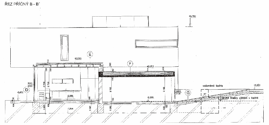

příčný řez objektem s vyznačením polohy vodoměrné šachty
Obr. 4 - Příčný řez objektem s vyznačením polohy vodoměrné šachty
(po kliknutí se obrázek zvětší)

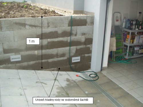

Obdobně se projevuje pronikání podpovrchové vody do garáže (schéma umístění vodoměrné šachty a garáže je na obr. 4). Před garáží je pásové odvodnění, které odvádí povrchovou vodu z vjezdu do garáže do kanalizace. V bloku zeminy vedle garáže je umístěna vodoměrná šachta. Na obrázku 5 je vidět stav podlahy v garáži po třídenním dešti. Voda prosakuje po špatně propustných vrstvách horniny směrem k objektu. Objekt vytváří jakousi podzemní přehradu průtoku podpovrchové vody. Svědectví o úrovni hladiny podpovrchové vody a jejím kolísání vydává korespondující hladina vody ve vodoměrné šachtě, ve které v době průzkumu stálo asi 70 cm vody.
Obr. 5 - Prosakování vody podlahou garáže a opěrnou zdí
Voda se shromažďuje za stěnou objektu a postupně se stává mírně tlakovou. Pod podlahou garáže byla navržena izolace proti zemní vlhkosti...Po delším období srážek nebo při odtávání sněhu se do garáže protlačí až 3cm vody, která potom vytéká do pásové vpusti a do kanalizace. V řezu je vidět, že objekt nemá navrženu drenáž pro odvedení podpovrchové vody. Během výkopových prací byla jáma suchá...
