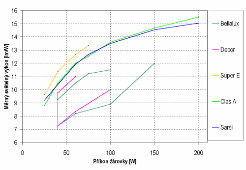

Žárovky jsou tzv. teplotní zářiče. Pro svůj široký sortiment, malé nároky na instalaci a údržbu a minimální investiční náklady patří stále k nejrozšířenějším zdrojům světla (zejména v obytných prostorech - v kancelářích se používají jen zcela výjimečně). Mimoto žárovkám navíc nevadí časté spínání a nemají časovou prodlevu při sepnutí. Výhodou je rovněž snadná možnost regulace výkonu změnou napájecího napětí. Naproti tomu nevýhodou pak je nejhorší η ze všech světelných zdrojů a relativně krátký život (1000 h).
V grafu na Obr. 1 je znázorněn měrný světelný výkon několika typů žárovek Osram.
Obr. 1: Měrný světelný výkon žárovek

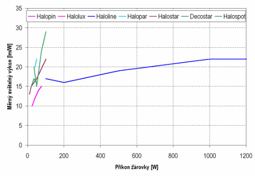

Halogenové žárovky jsou založeny na příměsí halogenů v inertním plynu žárovky. Příměs halogenů v plnícím plynu (obvykle jod, brom, chlor a jejich sloučeniny) omezuje zčernání baňky, a s tím je spojen nižší úbytek světelného toku. Baňka halogenové žárovky je výrazně zmenšena oproti "normální" žárovce. Život halogenových žárovek udávají výrobci v rozmezí 1,5 až 2-násobně delší než u běžných žárovek, u některých speciálních typů pak dokonce až 4000 hod.
Halogenové žárovky nalézají uplatnění zejména tam, kde je cílem vytvořit výrazné nebo zvýrazňující osvětlení objektů (prodávané zboží, předměty v galeriích, ale i místnosti, kde je žádoucí dosáhnout zajímavých světelných efektů - např. přijímací a jednací místnosti, dále pak velmi často i v obytných prostorech). Jedná se především o nízkonapěťové žárovky (12V) opatřené reflektory s možností volby vyzařovacích úhlů v rozmezí 10 - 60°. Tyto žárovky se vyrábějí v dvojím provedení. Jedno vyzařuje převážnou část tepelného záření ve směru světelného toku, druhé naopak odvádí teplo opačným směrem, tedy dovnitř svítidla (v případě svítidla vestavěného do podhledu se tedy teplo odvádí převážně mimo osvětlovaný prostor).
Z grafu na Obr. 2 je patrné, že halogenové žárovky mají opravdu vyšší hodnoty měrného světelného výkonu než obyčejné žárovky. Především pro nižší příkony se však hodnoty η jednotlivých typů výrazně liší.
Obr. 2: Měrný světelný výkon halogenových žárovek

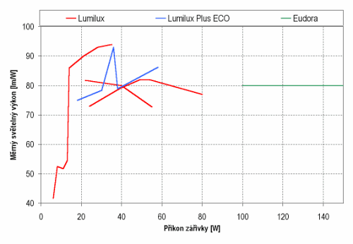

Zářivky jsou nízkotlaké rtuťové výbojky se žhavenými elektrodami. Elektrickým výbojem mezi elektrodami vzniká UV záření, které je pomocí luminoforu na vnitřní straně trubice přeměněno na viditelné světlo. Ke startu a provozu potřebují všechny zářivky provozní přístroje (tj. startér a tlumivku). V porovnání se žárovkami mají zářivky mnohem delší život (přibližně 10 000 až 15 000 h, žárovka vydrží cca 1.000 hodin) a jsou vysoce hospodárné jak je patrné z grafu na Obr.3. Ačkoli se měrný světelný výkon liší podle typu a velikosti, jsou výrazně vyšší hodnoty oproti žárovkám jasně patrné.
Obr. 3: Měrný světelný výkon zářivek

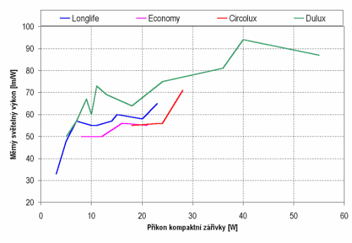

Kompaktní zářivky vyrábějí světlo na stejném principu jako zářivky. Díky zahnutí trubic se však podařilo docílit podstatně menších rozměrů, což umožňuje používání i v případech, kde by jinak bylo nutno užívat žárovky (zejm. různá nástěnná svítidla a stropní svítidla kruhových tvarů apod.). Jak je parné z grafu na Obr.4, jsou měrné světelné výkony kompaktních zářivek o něco nižší než zářivek lineárních, to je způsobeno především integrovaným elektronickým předřadníkem.
Obr. 4: Měrný světelný výkon kompaktních zářivek

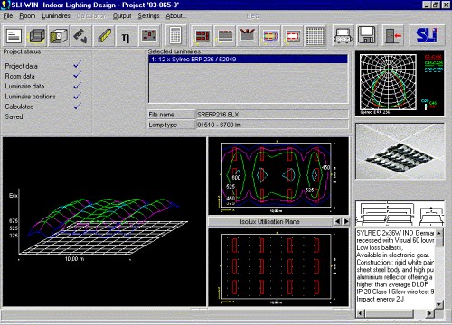

Pro výpočty s moderními svítidly od výrobce SYLVANIA, (varianta 3,4,5) bylo použito návrhového programu výrobce. Ten umožňuje nejen určit počet a příkon svítidel, ale i rovnoměrnost osvětlení a další parametry důležité při návrhu osvětlení. Na Obrázku 5 uvádíme příklad obrazového výstupu z použitého programu.
Obr. 5: Příklad výstupů programu pro návrh osvětlení

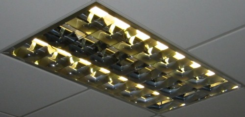

Při detailním projektu by mělo dimenzování klimatizace vycházet z podrobného projektu osvětlení a naopak při návrhu osvětlení je třeba brát do úvahy i odvod tepelné zátěže z prostoru. U klimatizovaných prostorů v letním období se příkon svítidel projeví nejen přímo na el. spotřebě, ale i nepřímo na spotřebě a dimenzování chladicího zařízení. U prostorů bez strojního chlazení může kvalita světelného návrhu hrát opravdu významnou roli ve vztahu k tepelné pohodě zejména v letních měsících.
Obr. 6: Zářivkové svítidlo s parabolickou mřížkou
