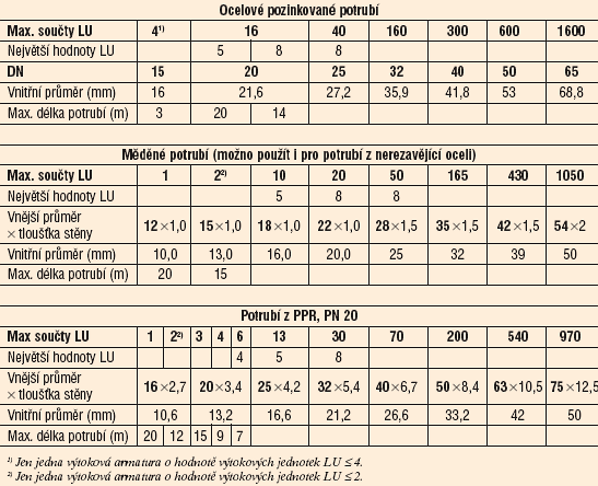

Postup dimenzování potrubí podle ČSN EN 806-3 spočívá v sečtení výtokových jednotek připadajících na jednotlivé úseky potrubí a stanovení průměru každého úseku potrubí v závislosti na počtu výtokových jednotek, největší hodnotě výtokových jednotek a materiálu potrubí podle tab. 2.

  3. určení průměru potrubí v příslušném úseku podle součtu výtokových jednotek a materiálu potrubí s použitím tab. 2, v níž je zohledněn výpočtový průtok při současnosti použití výtokových armatur a průtočných rychlostech, které předpokládá výpočtová metoda v ČSN EN 806-3; při určování průměru potrubí podle tab. 2 je třeba přihlížet také k největší jednotlivé hodnotě výtokových jednotek, kterou má některá ze zásobovaných výtokových armatur, a k délce potrubí, jež nesmí překročit maximální hodnotu uvedenou v tabulce.
Zde uvedená tab. 2 je zkrácenou verzí tabulky 3 v ČSN EN 806-3 (jsou zde uvedeny pouze nejčastěji používané materiály). Tab. 2 je oproti tabulce 3 v EN 806-3 upravena podle národních poznámek v českém znění normy. Národní poznámky omezují použití ocelového pozinkovaného potrubí jmenovité světlosti DN 15, dovolují použití potrubí o vnitřních průměrech do 13 mm jen pro jednu výtokovou armaturu a předepisují větší průměry pro potrubí zásobující tlakové splachovače záchodových mís. Výpočtový průtok, např. pro návrh vodoměru nebo vodovodní přípojky, je možné určit podle součtu výtokových jednotek z grafu uvedeného v příloze B ČSN EN 806-3.

Příklad dimenzování potrubí podle ČSN EN 806-3 je uveden na obr. 1. U jednotlivých výtokových armatur jsou v obrázku uvedeny hodnoty výtokových jednotek LU pro teplou a studenou vodu podle tab. 1. U jednotlivých úseků potrubí jsou uvedeny součty výtokových jednotek LU připadající na tyto úseky a průměr potrubí, např. z PPR, PN 20, navržený podle tab. 2.
Tab. 2 - Určení průměru potrubí podle výtokových jednotek LU
