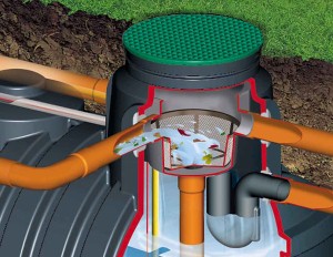

Samočistící filtrační jednotky
Je-li přepad jímek napojen na veřejnou kanalizaci, je možné použít tzv. samočistící filtrační vložky. Samočistící filtry fungují na principu válce nebo desky z filtračního materiálu, skrz které protéká znečištěná voda. Výtěžnost přefiltrované vody je v tomto případě cca 90 - 95% podle typu filrační vložky.
Samočistící filtr v interním provedení je tvořen plastovým tělem se dvěma nátoky, odtokem do jímky a odtokem do kanalizace. Filtrační jednotku tvoří třívrstvá vložka s oky 0,35 mm. Na mírně zaoblenou hranu natéká znečistěná voda, čistá voda proteče skrz filtrační plochu do nádrže a nečistoty jsou se zbytkovou vodou odplaveny do kanalizace.
Obr. 5 - Samočistící filtr v interním provedení

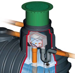

Šachtový filtr je tvořen plastovým tělem se dvěma nátoky, odtokem do jímky a dvěma odtoky do kanálu. Filtrační jednotku tvoří drátěné síto, na které dopadá znečistěná voda. Čistá voda proteče skrz filtrační plochu do nádrže a nečistoty jsou se zbytkovou vodou odplaveny do kanalizace.
Obr. 6 - Šachtový filtr
