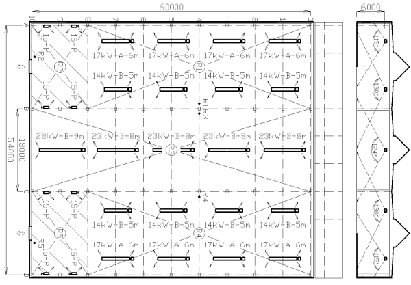

V případě nižších hal se od světlých zářičů ustupuje z důvodu jejich vysoké povrchové teploty a instalují se zde zářiče tmavé. Tmavé zářiče mají oproti světlým jednu výraznou nevýhodu a tou je pomalejší náběh. Zatímco u světlých je teplo odváděno přímo z povrchu keramických destiček, u tmavých je nejprve třeba ohřát trubku, ve které proudí horké spaliny a teprve sekundárně od ní je teplo předáváno do okolí. Z důvodu této pomalejší reakce je vhodné doplňovat vytápění nižších hal světlými zářiči. Vhodné je to zejména pro prostor často otevíraných dveří nebo pro jiná, vysoce exponovaná, místa. Problém s vyšší teplotou těchto zářičů se řeší buď výrazným snížením výkonu, nebo umístěním zářičů šikmých. Příklad takové instalace je uveden na obr. 3.
Obr. 3 - Rozmístění tmavých infračervených zářičů v hale 60 m x 54 m x 8 m, exponovaná místa u vrat - světlé zářiče
U zářičů tmavých připadá v úvahu ještě další věc a to, že se stoupajícím výkonem roste i průměr sálající trubky, a tím se mění úhel jádrového sálání. V praxi tedy máme k dispozici širokou škálu prvků, které je třeba co nejlépe kombinovat. Povšimněme si tedy i rozdílných úhlů jádrového sálání v jednotlivých lodích haly.
