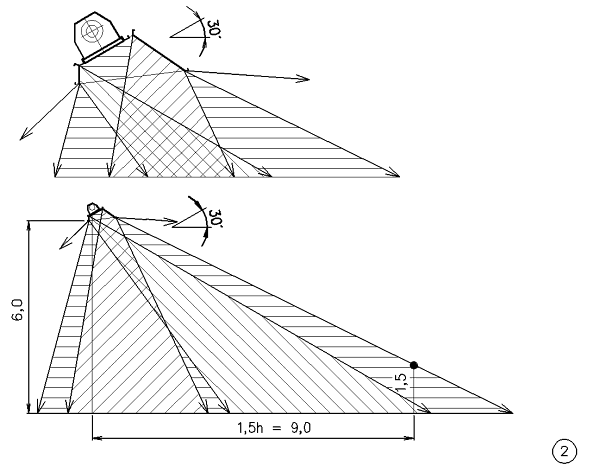

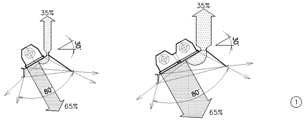

Vliv chladného okolního prostředí je zapotřebí eliminovat zvýšenou intenzitou sálání směrované na plochy, které je potřebné vytápět na teplotu odpovídající intenzitě práce. Pro tyto účely je nejvhodnější používat světlé plynové infrazářiče se speciálně upravenými reflexními zákryty s vysokým stupněm odrazivosti (obr. č. 1 - znázornění tepelného toku zářičů MKP 7, 11, 15, 18 kW a MKP 25, 36 a 43 kW). Zákryty mají za úkol koncentrovat tepelné záření do úzkého svazku, který zajistí dodávku tepla do daného omezeného prostoru (obr. č. 2 - znázornění rozptylu tepelného toku zářičů MKP). Naprosto nevhodné jsou zářiče tmavé, které mají velký úhel rozptylu (úhel jádrového sálání).
Obr. 1 - Světlé zářiče se specielně upravenými reflexními zákryty pro vytápění osamělých pracovišť
Obr. 2 - Světlý zářič - koncentrovaný tok tepelné energie sáláním

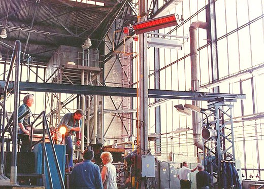

Velice důležitou podmínkou je, aby bylo záření pokud možno směrováno šikmo na člověka - osálání po výšce těla. Jedná-li se o trvale jednostranný postoj pracovníka, pak je nejvhodnější osálání zad. Z hlediska vnímání chladu jsou to právě záda, kde je tento pocit vnímán velice intenzivně. Jako absurdní se jeví vytápění pracovišť sklářů při pecích instalovaných v nevytápěném prostoru haly (obr. č. 3). Praxe ukázala potřebu řešit tento problém pomocí zářičů s dodávkou sálavého tepla na záda sklářů. Podstatně se tím snížila jejich nemocnost.
Obr. 3 - Vytápění osamělých pracovišť v nevytápěné hale

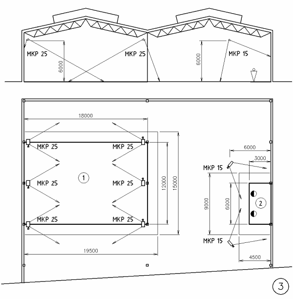

Příklad 1 - obr.č.3 - varianta 1
Zadání: v nevytápěném prostoru (ti = + 5 °C) vytápět plochu 12 x 18 m na teplotu tg = 18 °C. Jelikož je zapotřebí dosáhnout teplotu tg po celé ploše, volí se pro "dodávku tepla" plocha rozšířená o 1,5 m po celém obvodu, potom: A = 15 x 19,5 = 292,5 m2
Požadovaný instalovaný výkon:
Požadovaný výkon jednoho zářiče:
S ohledem na výšku zavěšení zářičů h = 6 m - šikmo, bude zapotřebí instalovat 6 ks zářičů MKP 25 o výkonu 25 kW/ks (nejblíže vyšší výkon zářiče) - na kratších stranách vytápěného pole, přičemž krajní se umísťují proti ohraničení plochy (obr. č. 3)
Instalovaný výkon:
Qi = 6 x 25 kW = 150 kW

Příklad 2 - obr. č. 3 - varianta 2
Zadání - pracoviště u vnější stěny. Plocha pobytu pracovníků
A0 = 6 x 3 m; rozšíření po obvodu 1,5 m. Potom A = 9 x 4,5 m = 40,5 m2
tg = 18 °C; ti = + 3 °C
Volí se dva zářiče MKP 15, tj. osazený výkon 2 x 15 kW = 30 kW - zavěšení do podstřešního prostoru šikmo ve výši 7,5 m. Vzdálenost od pracovníků ∼ 9,0 m proto f1 = 1,2.
