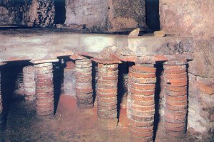

Přesto, že problematika podlahového vytápění není nová, dochází k rozmachu podlahového vytápění až v posledních 15 až 20 letech. První podlahové vytápění bylo ve starověkém Římě r. 80 p.n.l. Sergius Orata navrhl toto starořímské Hypocaustum tak, že ohniště bylo umístněno pod objektem a bez roštu se v něm spalovalo dřevo či dřevěné uhlí. Teplé spaliny proudily dutinami v podlaze a ve stěnách, prohřívaly je a ty sdílely teplo do vytápěného prostoru.
Obr. 1 - Starořímské Hypocaustum
