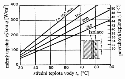

U klasické stěnové otopné plochy je na stěnu nejdříve upevněna tepelná izolace o tloušťce 20 až 80 mm. Dostatečnou tloušťku tepelné izolace vyžadují především zdi obvodového pláště objektu. Na tepelnou izolaci jsou upevněny trubky, které jsou zakryty omítkou. Trubky se používají plastové s bariérou proti difúzi vzdušného kyslíku, měkké měděné povlakované trubky a výjimečně i vícevrstvé trubky neboť neumožňují snadný ohyb na malém průměru. Trubky se projektovaly o průměrech okolo 10 mm i více. Vhodnější je však použít trubky o malých průměrech např. 6 x 1 a 8 x 1 mm, aby výška omítky nemusela být velká. Zároveň se dosahuje poloměru oblouku 10 až 40 mm a rozteče trubek v otopném hadu 10 až 75 mm. Takto se zároveň vytváří předpoklad pro využití nízkých teplot přívodní vody a rovnoměrnější rozložení teplot na stěně. Rozteče mezi trubkami větších průměrů vycházejí obdobně jako u podlahového vytápění. Neméně důležité je řešení dilatací. Otopná plocha, a zejména ta, která tvoří pouze část stěny, by měla být oddělena od zbytku stěny stále pružnou dilatační spárou. Pouze tak zaručíme, že nedojde k pozdějšímu popraskání omítky stěny. K rychlému návrhu stěnového vytápění může posloužit diagram na obr. 3.
Obr. 3 - Měrný tepelný výkon stěnového vytápění
Diagram je konstruován pro potrubí 1/2", ti = 20 °C, te = -15 °C, izolace λ/s = 0,75 m2.K/W
a tloušťku cihlové stěny 360 mm.
