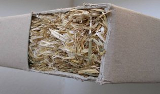

Hlavní surovina pro výrobu slaměných panelů slouží pšeničná sláma. Jádro desky tvoří slisovaná orientovaná slaměná vlákna a povrch panelů je opatřen kartonem z recyklovaného papíru připojeným k slaměnému jádru přírodním lepidlem. Do lisované slámy se přidávají přísady proti hlodavcům a zlepšující vlastnosti panelů. Lisování slámy do kompaktní podoby desky probíhá ve speciálním tvářecím lisu za vysokého tlaku a teploty. Všechny materiály používané k výrobě desek jsou 100% hygienicky nezávadné, ekologicky čisté a mají svůj původ v obnovitelných přírodních surovinách.
Základní vlastnosti u nás dostupných slaměných panelů jsou následující:
  • standardní rozměry 2600 x 1200 x 60 mm (délka, šířka, tloušťka)
  • průměrné měrné hmotnosti:
    • 24 kg/m2 - plošná hmotnost,
    • 398 kg/m3 - objemová hmotnost,
    • 74 kg - hmotnost st. panelu,
  • průměrný součinitel tepelné vodivosti: λ = 0,102 W.m-1.K-1,
  • součinitel prostupu tepla panelu U = 1,69 W.m-2.K-1 (R = 0,59 m2.K.W-1),
  • průměrný difúzní odpor Rd = 4,3.10-9 m.s-1 (resp. rd = 0,8 m, μ = 13),
  • akustický útlum panelu 27dB.
Obr. 1: Vzhled vnitřku panelu ze slaměných vláken tuzemské produkce.

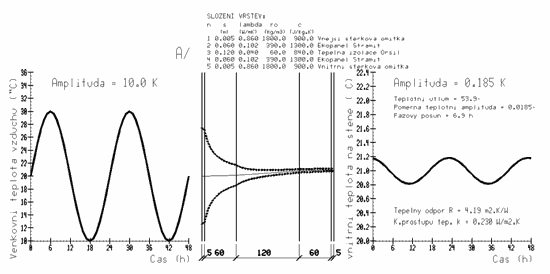

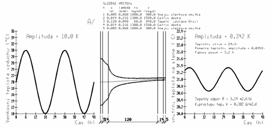

Skladbu obvodové stěny tvoří 120 mm silná výplň z tepelně izolační minerální vlny Orsil jež je umístěna mezi dvěma slaměnými panely Stramit tloušťky 60 mm, povrch stěn je opatřen stěrkovými omítkami. Obvodové stěny budovy mají při své malé tloušťce (240 mm) vysoký tepelný odpor R = 4,32 m2.K.W-1. Pro zjištění nestacionárního teplotního chovaní stěny byly provedeny výpočty poměrné teplotní amplitudy, teplotního útlumu a fázového zpoždění teplotní vlny (viz obr. 3 a 4), které byly porovnány z hlediska výpočtových hodnot se stěnou, v jejíž skladbě byly místo slaměných desek použity cementodřevotřískové desky Cetris. Výpočtem stanovené fázové zpoždění teplotní vlny u stěny ze slaměných desek činí 6,9 hodiny a teplotní útlum 53.9, u identické stěny s deskami Cetris činí fázové zpoždění 3,2 hodiny a teplotní útlum 29.3. U skladby stěny se slaměnými deskami jsou výpočtové hodnoty dvakrát příznivější (pozn. při použití OSB desek nebo sádrokartonových desek lze očekávat výsledky méně příznivé).
Obr. 3 Nestacionární chování obvodové stěny budovy se slaměnými panely
Obr. 4 Nestacionární chování obvodové stěny budovy se slaměnými panely ve skladbě nahrazenými
cementodřevotřískovými deskami Cetris
