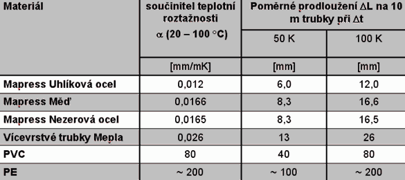

Teplotní roztažnost - součinitel teplotní roztažnosti

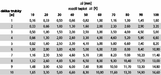

Výpočet teplotní roztažnosti
Délkové prodloužení Δl v m
Δl = l0 . α . Δt
kde:
l0 - délka úseku potrubí (m)
α - součinitel teplotní roztažnosti (mm.m-1 . K-1)
Δt - rozdíl teplot (K)

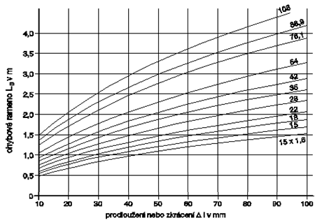

Výpočet ohybového kompenzátoru
Vztah:
kde:
LB - je rameno ohybového kompenzátoru (m)
d - je průměr potrubí (mm)
Δl - je délkové prodloužení (mm)
Stanovení ohybového ramene LB pomocí diagramu

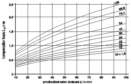

Výpočet kompenzátoru tvaru "U"
Vztah:
kde:
LU - je rameno ohybového kompenzátoru (m)
Stanovení kompenzátoru tvaru "U" pomocí diagramu

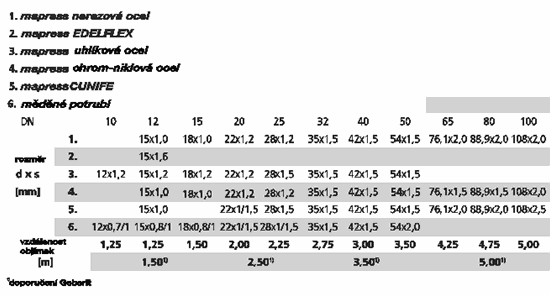

Vzdálenost upevnění objímek
