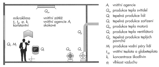

Tepelné zisky od vnitřních zdrojů
Tyto zisky jsou dány součtem jednotlivých vnitřních zdrojů tepla, k nimž je nutno připočítat i teplo, kterým se vzduch ohřeje při proudění mezi chladičem a klimatizovanou místností, event. je nutno odečíst teplo potřebné na adiabatické odpaření vody z mokrých povrchů v klimatizovaných místnostech.
Obrázek 57 - Schéma složek vnitřní tepelné zátěže

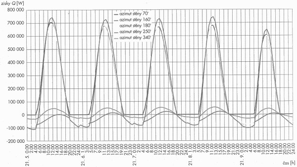

Modelování a tepelně-hmotnostní bilance
Modelování je prostředkem k analýze fyzikálních dějů. S rozvojem výpočetní techniky se stává aktuálním i v oblastech tvorby interního mikroklimatu vzduchotechnikou. Výměny tepla a látek probíhající při formování vnitřního prostředí místností jsou z důvodů časově proměnných agencií, zejména vnějších (kap. 3), nestacionární a bezprostředně ovlivňují stav prostředí. Výpočtové modelování vycházející z numerických metod je efektivním prostředkem k postižení dynamických výměn a jejich dopadu na aktuální stav interního mikroklimatu, prognózu jeho stavu pro variantní stavební řešení s jiným podílem zasklených ploch místností, jiný druh materiálu konstrukcí či reálný provozní režim budovy atd.
Na základě výstupů modelování stavu interního mikroklimatu lze odvodit průtoky vzduchu a navrhnout varianty i optimální realizační řešení vzduchotechniky, vyčíslit související potřeby energií a posoudit ekonomiku provozu budovy. Příklad programového řešení je na obr. 59.
K řešení tepelného chování klimatizovaných místností budov je nutno vyčíslit příslušné tepelné toky simulační metodou vycházející z nestacionárního sdílení tepelných zisků oken formovaného okamžitými okrajovými podmínkami. Uvedený problém je nutno pojednat komplexně a řešit optimálně číselně jednokrokovými metodami vycházejícími z explicitních či implicitních schémat numerické matematiky.
Obrázek 59 - výstup programového řešení tepelných zisků oken
