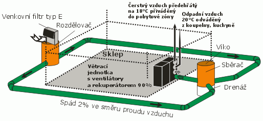

Obr. 1 - Principielní schema: zemní výměník tepla (ZVT) ve spojení
s rekuperační větrací jednotkou (RVJ) pro kontrolované bytové větrání

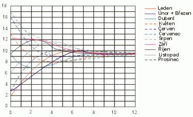

Teplota zeminy v průběhu roku
Obr. 4 - Teplotní pole neporušené zeminy [8]
Na obr. 4 je znázorněno, že výkyvy teploty v hloubce od 2 - 3 m už nejsou tak závažné. Proti nadměrnému ochlazení zeminy (v zimě), resp. jejímu nadměrnému zahřátí (v létě) lze vhodně reagovat částečným odpojováním zemního výměníku tepla, resp. jeho obtokem. Avšak není to nutné k tomu, aby se dosáhlo pouze nezamrzání nasávaného vzduchu. Pokud však na podzim při mírně teplých venkovních teplotách (10 - 15 °C) zemním výměníkem protéká venkovní vzduch, zvyšuje se teplota zeminy v blízkosti trubky. Takto regenerovaná zemina pak i v zimě může během delšího chladného období odevzdávat dostatek tepla do chladného venkovního vzduchu v zemním výměníku. Výstupní teplota vzduchu u zemního výměníku se v zimě pohybuje zpravidla 2 - 3 K pod teplotou zeminy a v létě cca. 2 K nad teplotou zeminy.

Paralelní trubkové registry
Při pokládání dvou (nebo více) paralelních větví je v každé větvi nutno dbát na zhruba stejné ztráty tlaku, aby se zaručilo zhruba rovnoměrné proudění (doba setrvání) vzduchu v každé větvi. Zemním výměníkem tepla by stále měl proudit vzduch - nehybný vzduch by mohl způsobit zápach.

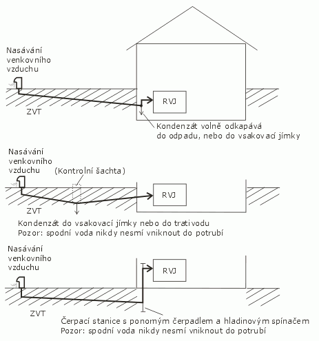

6. Pokyny pro pokládání trubek a odvádění kondenzátu
Možnosti uložení zemního výměníku tepla
Půdorys
a) Žebřinovité uložení
Z hlediska proudění technicky vhodnější položení žebřin
b) Dvě polosmyčky
Vzdálenost trubek navzájem a vzdálenost mezi
trubkou a domem by neměla být menší než 1 m
c) Jednotrubkové pokládání
Obr. 8 - Možnosti pokládání zemního výměníku tepla
Možnosti odvádění kondenzátu
Obr. 9 - Odvádění kondenzátu
Konstrukce sifonu
Obr. 10 - Konstrukce sifonu
Pokud je kondenzát napojen pouze jedním sifonem přímo na odpadní trubku, může při vyschlém sifonu docházet k tomu, že se vzduch (a s ním i zápachy) budou z odpadní trubky nasávat do proudu venkovního vzduchu (pod podtlakem). Aby se tomu zabránilo, měl by se kondenzát nechat volně odkapávat prvním sifonem. Trychtýřem a 2. sifonem se pak kondenzát bude odvádět do odpadního potrubí. Aby se zpozdilo vysychání sifonu, mělo by se na obou stranách sifonu přidat trochu oleje.
