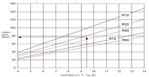

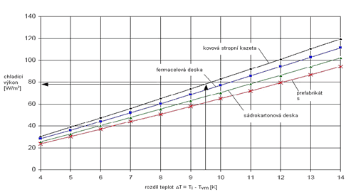

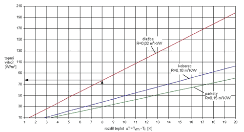

4.3 Chladicí a vytápěcí výkony - závisí na rozdílu teplot mezi náběhovou a vratnou vodou, na teplotě náběhové vody, požadované teplotě prostoru, průtoku a volené podlahové krytině (viz obr. 7).
graf 1
Obr.7 - Topný výkon kapilárních rohoží pro podlahové topení
graf 2
Obr.8 - Chladící výkon rozdílných kapilárních rohoží
graf 3
Obr.9 - Chladící výkon kapilárních rohoží v omítnutém stropě

Kapilární rohože se používají především pro stropní chlazení. Proto zde uvádíme pouze výpočet chladicího výkonu pro stropní chlazení, který můžete vypočítat za použití výpočtové tabulky 1. Standardní instalace stropních chlazení se řídí normovanými chladicími výkony, měřenými podle DIN 4715. Odpovídající výkony mohou být odečteny z obr. 8 a 9 anebo s použitím normovaných veličin spočítány podle následujících vzorců
Qn [W/m2] = C . TUn
kde
TU - teplotní diference mezi prostorovou teplotou a průměrnou teplotou chladicí vody
C - konstanta
n - exponent
Vzhledem k tomu, že normovaný výkon pochází z podmínek zkušebního zařízení, měly by se do konkrétního projektu promítnout prostorové údaje a zátěžová situace, ale také vliv větrání. K tomu je vytvořena korigující prostorová konstanta KR.

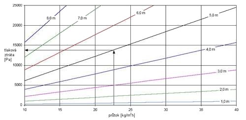

4.4 Tlakové ztráty. Pokud již znáte rozměry rohoží, potrubí, armatur a ostatních součásti hydraulické sítě, je nutné vypočítat celkové tlakové ztráty potrubní sítě. Tlakové ztráty otopných a chladicích rohoží mohou být odečteny z diagramů v závislosti na množství rohoží, typu a měrném množství vody.
Pro komfort a požadovaný výkon stropního chlazení je rozhodující, aby do každého prostoru resp. zóny přitékalo odpovídající množství vody. Je proto nezbytné nastavit průměry potrubí s ohledem na protékající množství vody. Je také nutné počítat s tlakovými ztrátami v potrubí, ventilech, výměníku a rohožích.
V závislosti na rozdílu teplot mezi vstupem vody a výstupem v primárním a v sekundárním okruhu je třeba uvažovat tlakové ztráty výměníku uváděné výrobcem. Někdy se ale musí speciálně vypočítat. Na primární straně se počítá s běžným rozpětím teploty studené vody 6 °C/12 °C, na sekundární s 16 °C/18 °C. Obvykle se uvažuje pro výměník v primárním a v sekundárním okruhu tlaková ztráta 20 kPa. Součet tlakových ztrát v potrubní síti a ve výměníku dává celkovou tlakovou ztrátu zařízení. Výměník se vybírá tak, aby vyvažoval výkon možného čerpadla s uvážením bezpečnostního koeficientu pro celkové tlakové ztráty zařízení.
Výkony čerpadel musí být dimenzovány s uvážením celkového množství vody a výtlačné výšky k vyrovnání tlakových ztrát a zachování proudění. Čerpané množství má odpovídat s rezervou celkovému množství vody. Pro výběr čerpadla se používají technické charakteristiky výrobců.
Hydraulické dimenzování potrubní sítě a výpočet celkových tlakových ztrát zařízení se neliší od známých technických pravidel. Při výpočtech celkových tlakových ztrát je potřeba zahrnout dílčí ztráty v jednotlivých úsecích a fitinkách nejdelšího přívodu k etážové stanici s ohledem na průtoková množství a připočíst ztráty rohoží dané zóny.
Tlakové ztráty stanice se určují přibližně podle výměníku a regulačních ventilů.
Tlakové ztráty topných a chladicích rohoží se odečítají z diagramů.
Tlaková ztráta pro trubku se počítá podle vzorce:

Obr. 11 - Příklad grafu tlakových ztrát nejpoužívanějších kapilárních rohoží
Pozice Součást Počet/délka Průtok [l/min] Tlaková ztráta [Pa]
1 Kapilární rohož 4300 mm (2,90) 17 000,00
2 Dílčí úsek (trubka 20x 2) 2 x 1200 mm 2,90 174,48
3 Koleno 90° 2 kusy 2,90 28,95
4 T kus 2 kusy 2,90 86,84
5 Dílčí úsek 2 2 x 10 000 mm 5,76 586,87
6 Koleno 90° 6 kusů 5,76 423,06
7 Průtokový regulátor Kvs - 1,5 1 kus 5,76 5308,42
8 Regulační ventil Kvs - 1,8 1 kus 5,76 3686,40
Celková tlaková ztráta nejdelšího úseku 27 295,02
= 27,3 kPa
Tab. 2 - Uvažované dílčí tlakové ztráty až ke stanici rozdělovače
