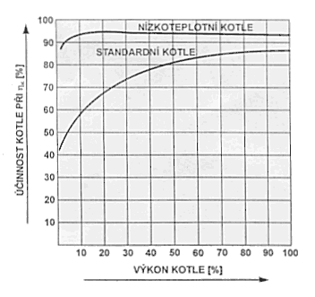

8.1 Účinnosti plynových kotlů
Účinnost plynového kotle je jedním z jeho hlavních parametrů, který vypovídá o úrovni technického řešení kotle a hospodárnosti jeho provozu.
Účinnost kotle stanovuje výrobce kotle při jeho vývoji a ověřuje ji autorizovaná osoba při posuzování shody kotle se základními požadavky na plynové spotřebiče podle zákona č. 22/1997 Sb. o technických požadavcích na výrobky a podle nařízení vlády č. 22/2003 Sb. ze dne 9.12.2002.
Je tedy zřejmé, že hodnoty účinností uváděné výrobci kotlů jsou hodnoty, kterých kotle dosáhly v podmínkách zkušebny.
Výrobci kotlů obvykle ve svých firemních materiálech udávají hodnoty maximálních účinností kotlů, stanovených zkušebnou.
Provozní podmínky u jednotlivých uživatelů kotlů se od podmínek, za kterých byly zkoušky prováděny, liší. Špičkové hodnoty účinností je proto v praxi nutno brát s rezervou a skutečnou účinnost kotle je nutno ověřit v provozních podmínkách.
U standardních kotlů je účinnost při maximálním výkonu nejvyšší dosažitelnou hodnotou účinnosti. Se snižováním výkonu kotle účinnost standardních kotlů klesá (viz obr. 4). Je tedy zřejmé, že účinnost při běžném provozu kotle je nižší, než je hodnota účinnosti uváděná výrobcem.
Vzhledem k tomu, že maximální výkon kotle je v průběhu topné sezony využíván pouze krátkou dobu (při velmi nízkých venkovních teplotách), není tato hodnota účinnosti objektivním ukazatelem hospodárnosti dlouhodobého provozu kotle.
Obr. 4

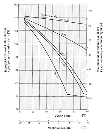

Obr. 6 znázorňuje teoretické hodnoty maximální dosažitelné účinnosti kondenzačních kotlů v závislosti na výkonu kotle v % max. výkonu, resp. v závislosti na venkovní teplotě při různých teplotách výstupní a vratné vody.
Obr. 6
Z obr. 6 je vidět, že při teplotách topné vody 40/30°C, 55/45°C je možno teoreticky dosáhnout kondenzačního provozu v celém rozmezí výkonů kotle. Při teplotách topné vody 70/60°C a vyšších se rozsah výkonů, při nichž je kondenzace vodní páry možná, snižuje. Za touto hranicí pracuje kotel bez kondenzace jako nízkoteplotní kotel.

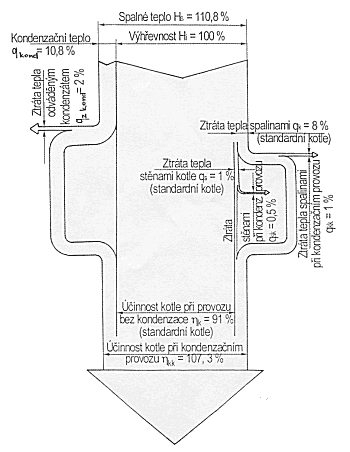

Na obr. 7 je znázorněn příklad Sankeyova diagramu toků energií v kondenzačním kotli se ztrátami tepla spalinami a stěnami kotle a s účinnostmi, při kondenzačním provozu a bez kondenzace.
Obr. 7

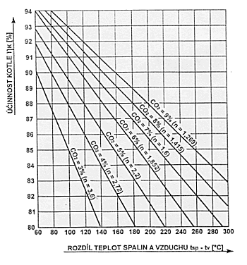

V diagramu na obr. 8 je znázorněna závislost účinnosti standardních a nízkoteplotních kotlů na rozdílu teploty spalin tsp a teploty vzduchu tv podle rovnice 27, při různých hodnotách násobku stechiometrického objemu spalovacího vzduchu n. V diagramu je zahrnuta ztráta výkonu stěnami kotlů qs = 2%.
Obr. 8
Možné příčiny snížené účinnosti kotle, zjištěné uvedeným postupem oproti hodnotám deklarovaným výrobcem jsou:
  • neseřízené spalování zemního plynu (velký přebytek spalovacího vzduchu)
  • znečistěné teplosměnné plochy výměníku
  • nesprávně naměřené hodnoty CO2 a tsp ( porucha analyzátoru, případně není použitý analyzátor seřízen pro tranzitní zemní plyn, nefunkční nebo nesprávně umístěný teploměr v odtahu spalin)
Pro stanovení účinnosti kondenzačních kotlů nelze rovnici 27 použít.
