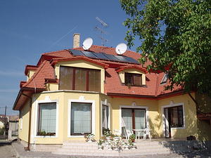

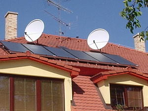

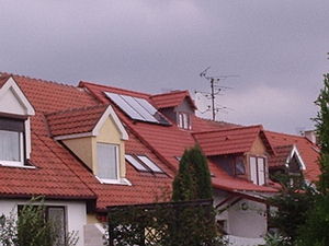

Obr. 2 - Ak sa architektonické riešenie strechy
vyznačuje veľkou členitosťou, potom je
estetické umiestnenie kolektorov
pomerne náročnou úlohou.

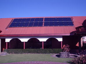

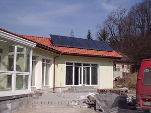

Obr. 3 - Kompromisné riešenie
uprednostňujúce južnú plochu členitej strechy.

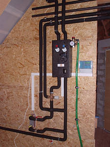

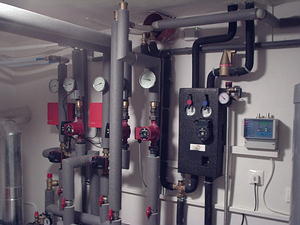

Obr. 5 - Aj vnútorné prvky solárneho systému
by mali mať okrem dobrej funkčnosti
aj určitý estetický štandard.

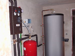

Obr. 6 - Príklad riešenia energetického uzla
v strojovni so solárnym systémom
zakomponovaným s estetickým citom
a remeselnou zručnosťou.

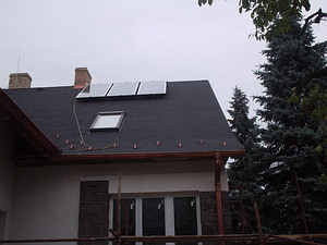

Obr. 7 - Nájsť využiteľnú aktívnu plochu na streche
v radovej zástavbe so strešnými oknami nie je vôbec ľahké...

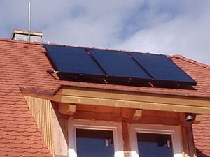

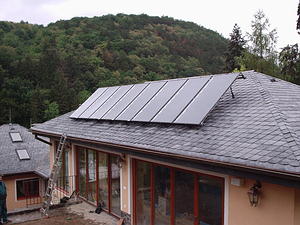

Obr. 9 - Na ideálne plochej, nečlenitej streche
je možný počet inštalovaných kolektorov
iba otázkou finančných možností investora.
Obr. 10 - Solárny systém smerovaný hlavne
na zimné využitie je charakteritický
pridvihnutím kolektorového poľa
na takzvaný nízky zimný horizont.

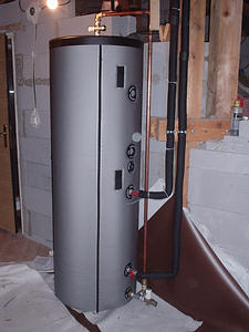

Obr. 12 - Veľkým prínosom pre efektívnosť
ukladania solárnej energie je dobrá stratifikačná
schopnosť moderných štíhlych solárnych zásobníkov.

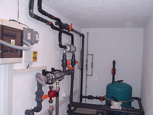

Obr. 15 - Ak sa zakomponuje do bazénovej filtrácie
pomalobežný solárny výmenník, musí byť
v regulovateľnom obtoku s možnosťou
nastavenia ideálneho prietoku na pracovnú
charakteristiku výmenníka a počet kolektorov.
