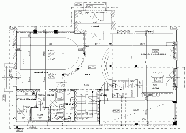

I začlenění bazénu do obytného objektu by měl řešit zkušený architekt ve spolupráci s uživatelem a technologem. Bazén může být dominantou interiéru - zasazen do hlavní obytné části, pokud mají všichni členové rodiny "plovací blány" a předpokládá se, že se kolem bazénu bude odehrávat převážná část rodinného života. Pokud tak není, je lépe umístit bazén do bočního křídla, kde je možné mnohem lépe zvládat i negativní důsledky působení bazénu na stavební konstrukci i provoz.
Bazén s posezením
Toto řešení bývá voleno nejčastěji, protože je pak i provozně méně nákladné. Uvědomme si velikost vodní plochy a množství vody, která se z hladiny bazénu uvolňuje. Bazénová hala by měla umožňovat dostatek pohybu kolem bazénu i možnost posezení, pokud si uživatel nechce vždy jen rychle zaplavat. Bazén by měl sloužit k celkové relaxaci a odpočinku, málokdy je požadavek pouze ke sportovnímu užití. Čím je ale hala větší, tím stoupají nároky na prvotní investici, na zvýšenou temperaci (oproti jiným prostorám domu) i na odvlhčovací zařízení snižující vlhkost vzduchu v bazénové hale. Je proto nutné vždy hledat rozumný kompromis na základě požadavku klienta.
V této chvíli záleží hodně na zkušenostech projektantů a architekta, aby velikost haly a bazénu splnila po výstavbě očekávání klienta.
Bazén nemusí být vždy umístěn ve středu haly, ani nemusí být obchozí ze všech stran, nutné je ale dopředu uvažovat, jakým způsobem se bude zajišťovat úklid a údržba všech zařízení, aby pak po nákladné investici do bazénu nebyl např. problém vyměnit žárovku nebo zavřít okno bez nutnosti vypustit bazén. Poblíž bazénu by neměla scházet sprcha nebo sprchový kout a toaleta. Ideálním doplňkem může být i malá sauna nebo infrakabina, pro milovníky opalování domácí solárium. Pokud k bazénu budete zvát hosty, je vhodné, aby se měli kde převléci, aniž by je majitel musel pouštět do soukromí své ložnice.
Dispoziční umístění bazénu v objektu
Bazénová hala by měla mít dostatek světla, případně je vhodný výhled do venkovního prostoru, měla by ale zajišťovat dostatečnou intimitu pro koupající. Tohoto kroku lze dosáhnout prosklením stěny do zahrady a umístěním zakrytí. Uživatel si pak sám může zvolit koupání s venkovním výhledem, či se zabráněním nežádoucích pohledů od sousedů. U prosklených ploch je nutné nezapomenout na problematiku "rosného bodu" pro chladná období.
S jednou velkou chybou, se kterou se v naší projekční praxi velmi často setkáváme, je řešení bazénu jen z hlediska dispozice uživatelských prostor. Bazén je architektem v interiéru navržen, na stavbu je získáno stavební povolení, teprve pak je vyzván technolog ke spolupráci, aby umístil zařízení, které celý bazénový systém "oživí" a zajistí tak jeho funkčnost. Nikdo ale dopředu neuvažoval, kam se technologie umístí.
Interiérový bazén v objektu
Pro zajištění provozu bazénu nesmí chybět vhodná úpravna vody s rozumnou možností přístupu, ale není nejvhodnější její umístění do bazénové haly. K jednotlivým zařízením musí být zajištěn přístup pro kontrolu a údržbu, musí být možnost dopravovat sem chemikálie potřebné pro úpravu vody. Úpravna by neměla být vzdálená od bazénu - čím je dále, tím jsou delší rozvody a zbytečně narůstá jak investice, tak provozní náklady. Ideální řešení je umístění strojovny úpravny vody pod ochozem bazénu, ale s možností přístupu mimo bazénovou halu. Prostory strojovny se napojují na zdroj vody, nutné je odkanalizování prostoru strojovny, přívod topného média a elektrické energie. K provozu bazénu musíme dále řešit způsob větrání haly včetně odvlhčení a systému vytápění.
