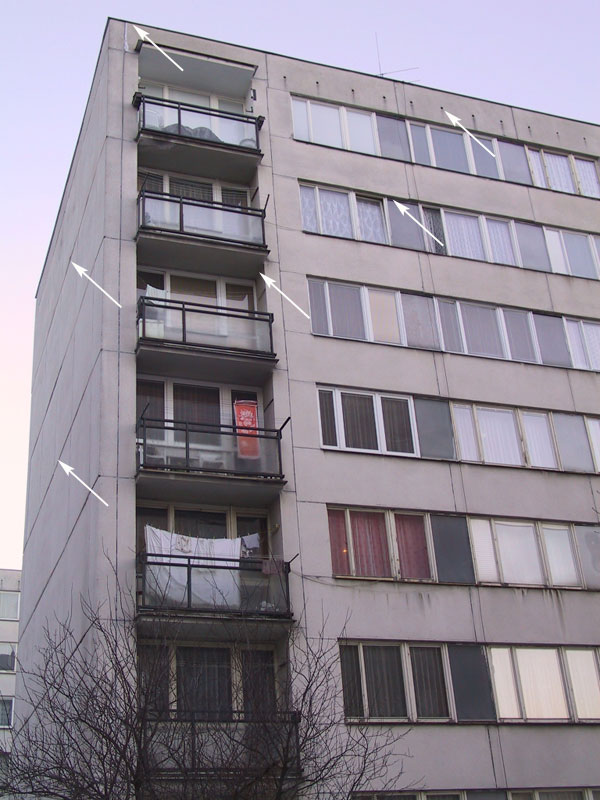

Rovněž řada druhů netopýrů využívá během svého života tradičně nejrůznější úkryty v lidských stavbách (půdy, skuliny pod dřevěným obložením štítů chat a v hřebenech střech, sklepy atd.), v posledních desetiletích stále častěji také v panelových (resp. bytových) domech. Často zde osídlují prostory za ventilačními průduchy vedoucími do mezistřešních prostor či do komor a spíží, spáry mezi panely, štěrbiny za izolací, škvíry pod obložením střech, balkónů, ale i dilatační spáry mezi domy apod. (obr. 1, 2, 4). Tyto úkryty využívají především jako zimoviště, přičemž zimující netopýři tvoří téměř vždy početné skupiny (až několika set jedinců) a v období jarních a podzimních přeletů. Jak se však ukazuje, pravidelně zde sídlí také letní kolonie samic s mláďaty a někdy mohou netopýři pobývat ve stejném úkrytu dokonce celoročně.
Dosud byl v panelových domech zjištěn výskyt osmi druhů, nejčastěji se jednalo o netopýra rezavého (obr. 3), n. pestrého, n. večerního či n. hvízdavého. Tyto druhy v minulosti využívaly přirozené úkryty v dutinách stromů nebo skal. Osídlováním úkrytů v panelových domech netopýři přímo reagují na úbytek přirozených úkrytů, zejména těch ve stromových dutinách. Prostředí panelových domů jim také může připomínat prostředí skalních štěrbin, které jsou některými z uvedených druhů využívány i dnes. V panelových domech jsou tyto prostory navíc temperovány teplem unikajícím z bytů.

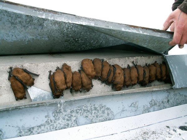

Při stavebních úpravách spojených se zateplováním budov, při kterém jsou zcela zaslepovány veškeré štěrbiny i ventilační otvory, se však pro ně uvedená stanoviště stávají pastí. Vzhledem k jejich skrytému způsobu života uniká přítomnost netopýrů snadno pozornosti obyvatel domu i stavebních dělníků. Často pak dochází nejen k likvidaci samotných úkrytů, ale přímo k uvěznění netopýrů uvnitř a jejich následnému masovému úhynu. Stejně negativní dopad ale může mít např. i odkrytí hibernujících, a tedy zcela ztuhlých a letu neschopných netopýrů, při rekonstrukci střechy v průběhu mrazivého zimního počasí. Popsaná situace je v současnosti, podobně jako u rorýsů, jednou z hlavních příčin ohrožení těchto druhů.
Obr. 1. Odkrytí hibernujících netopýrů při rekonstrukci střechy, foto: Radek Lučan

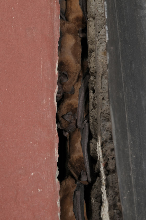

Obr. 2. Netopýři často osídlují prostory ve spárách mezi panely, foto: Vlastislav Káňa

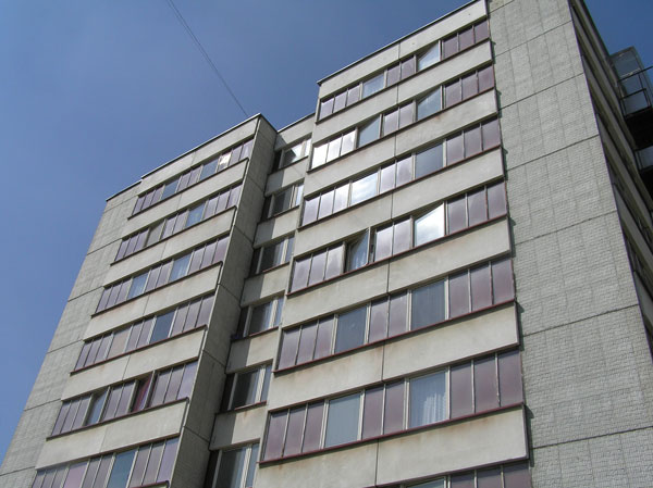

Obr. 4. Možné úkryty netopýrů v panelovém domě

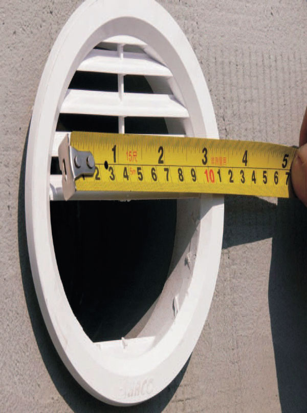

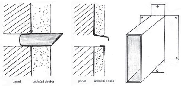

Pokud při stavebních úpravách domu nedochází k úpravě větrané střechy na nevětranou, je nutné zachovat i po provedených úpravách prostupné nejlépe všechny dosud existující ventilační průduchy, které slouží jako vletové otvory do úkrytů za nimi jak rorýsům, tak netopýrům. Při realizaci zateplení nesmí otvory zůstat uzavřeny ani na přechodnou dobu, ale po instalaci izolační vrstvy se musí ještě tentýž den obnovit. Otvory v tepelně izolačním materiálu je třeba následně zabezpečit proti zatékání srážkové vody mezi izolační vrstvu a plášť budovy. Úprava se liší podle tvaru a orientace otvoru:
a) Kruhové otvory je možné opatřit standardní plastovou koncovkou, ze které je vyříznuta síťka nebo lamely tak, aby vznikl otvor odpovídající svým průměrem původnímu průduchu (obr. 7). Druhou možností je umístit do otvoru plastovou (např. novodurovou) trubku, na konci šikmo seříznutou tak, aby její delší horní část vytvářela stříšku. Spodní okraj zasunuté trubky musí lícovat s povrchem zateplené stěny objektu (obr. 6a). Vnitřní povrch trubky stejně jako spodní okraj koncovky je třeba mechanicky zdrsnit, aby se zde zvířata mohla dobře zachytit a prolézat dovniř. Zdrsnění je nejlepší provést ocelovým kartáčem na vrtačce nebo smirkovým papírem ve směru kolmém na podélnou osu otvoru.
b) Obdélníkové vodorovné otvory lze ochránit stříškou z titan zinkového plechu, připevněnou na původní obvodový plášť před položením izolační vrstvy. Spodní okraj otvoru je vhodné opatřit plastovou rohovou lištou, která je opět mechanicky zdrsněna (obr. 6b).
c) Obdélníkové svislé otvory je možné zabezpečit profilem z titanzinkového plechu, umístěným na původní obvodový plášť, který má hloubku shodnou s tloušťkou tepelně izolační vrstvy (obr. 6c). Vnitřek plechového profilu se potře např. tenkou vrstvou stavebního lepidla, které jeho povrch zdrsní a umožní tak rorýsům i netopýrům snadný průlez.

Obr. 6 a, 6b, 6c. Různé způsoby zabezpečení větracích otvorů - pomocí šikmo seříznuté trubky, instalací stříšky nebo profilu z titan zinkového plechu.
Obr. 7. Správně upravené plastové koncovky na větrací otvory

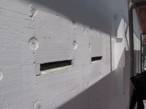

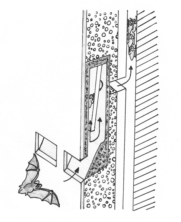

Spáry mezi panely a jiné štěrbiny mají být v průběhu zateplování vesměs překryty izolační vrstvou polystyrenu. I přesto lze tyto úkryty pro netopýry zachovat. Jakým způsobem? Pokud je to technicky možné, instaluje se na místo, kudy netopýři do štěrbiny pronikají, speciální budka, která po zateplení funguje jako průlezný tunel tepelně izolační vrstvou do původního úkrytu mezi panely (obr. 5). K dispozici jsou různé typy dřevobetonových budek, které mají v zadní stěně otvor nebo ji mají zcela otevřenou. Budky mají hloubku 8–12 cm a lze je tak zcela začlenit do tepelně izolační vrstvy, případně ještě podložit či překrýt tenčí vrstvou izolantu (vždy ale tak, aby průlez do spáry zůstal volný). Budky se na stěnu přilepují stejně jako polystyrenové desky zateplení, případně se mohou navíc upevnit pomocí na bocích umístěných kovových vinklů a šroubů. Povrch budek se ve finální fázi překryje perlinkou a opatří stejným nátěrem jako okolní plocha, takže na budově nejsou nijak nápadné, viditelné jsou pouze úzké vletové otvory (obr. 8, 9, 10).

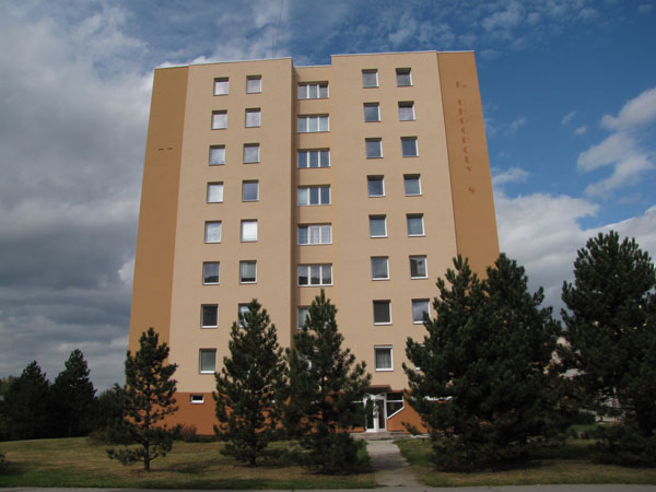

Obr. 10. Panelový dům v ul. Karla Chocholy v Českých Budějovicích po zateplení (celkový pohled) (foto: Zdena Němcová).
