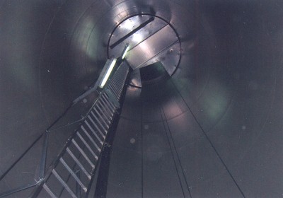

První stanice ve věži je v místě transformátoru, kde je generátor připojen do sítě. Žebřík o délce 100 m vede od spodu k horní plošině věže, další krátký žebřík vede do gondoly. Výtah s klecí o velikosti telefonní budky mohou používat pouze oprávněné osoby.
Konstrukce stěn věže je tak kritická pro svou výšku a zatížení, že je zde jen málo přivařených částí, žebříky jsou často přichyceny silnými magnety. Tím jsou eliminována únavová místa tvořená svary a upevňovacími místy, kde by mohlo působit únavové namáhání. Výtahový systém má stejné omezení. Může být upevněn přibližně každých 10 m až 15 m. Z toho důvodu současný systém používá pro vedení klece dvou napnutých ocelových lan, upevněných dole, nahoře a na plošinách. Lana jsou napnuta silou 4 000 N napínáky pod první plošinou. Klece mají rychlost obvykle 0,15 m/s a jsou ovládány ovládači s trvalým stiskem. Jízda na vrcholek trvá většinou 10 minut.

![]() Pohled do nitra věže větrné elektrárny |

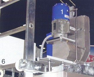

Protože se zvětšila výška větrných elektráren, zvýšil se zájem průmyslu o zdraví a bezpečnost pracovníků z hlediska dopadu opakovaného lezení servisních pracovníků do věží. Pouze malá část existujících větrných elektráren má pomocné zařízení pro lezení nebo výtahy. Výtahy pro větrné elektrárny mají malé klece pro dvě osoby o nosnosti 160 až 250 kg. Vodítky jsou buď ocelová lana nebo boční vodítka upevněná na bezpečnostním žebříku. Pohon se používá jednolanový trakční. Někdy je pohon proveden jako hřebenový. Kvůli kývání věže výtahový systém dovoluje na vrcholku věže boční pohyb do 1,8 m. Ocelová věž se nesmí použít pro upevnění vodítek. Klece mají otvory na více stranách (včetně stropu a podlahy), aby byla možná vizuální kontrola věže a žebříku z klece. Výtah je možno zastavit v jakémkoliv místě jeho dráhy pomocí ovládačů s trvalým stiskem pro jízdu.
obrázek č. 2,4 a 5 ukazuje různá provedení klece výtahu
obrázek č. 6 detail pohonu výtahu umístěný na stropu klece
