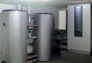

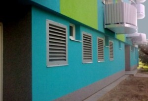

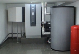

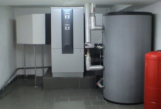

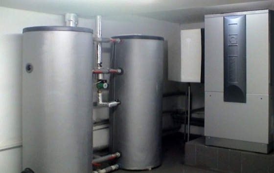

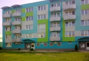

Příkladem nahrazení centrálního zásobování teplem alternativním zdrojem může být instalace dvou tepelných čerpadel vzduch/voda LW 330 (2/35 °C) ve vnitřním provedení do panelového domu v Českých Velenicích. Tento dům se dočkal celkového zateplení a výměny oken. Tepelná ztráta je v současnosti 63 kW. Dále se v domě připravuje teplá voda pro 50 osob. Zdrojem tepla je zde venkovní vzduch přiváděný dvěma otvory k tepelným čerpadlům. Po odebrání tepla se dalšími dvěma otvory vzduch ochlazený o několik stupňů vyfukuje opět do venkovního prostoru. Kompletní strojovna tepelných čerpadel s veškerými potřebnými zásobníky a dalšími prvky otopného systému se vešla do nevyužívané prádelny a sušárny v přízemí objektu. Celá instalace stála obyvatele domu cca 1 800 000 Kč a při roční úspoře cca 300 000 Kč vychází prostá návratnost investice 6 let, reálná návratnost bude díky rostoucím cenám energií ještě kratší.
Pro všechny majitele bytů ve starších bytových domech se tak otevírá možnost snížení plateb za teplo a teplou vodu, což jsou největší položky v nákladech na bydlení a je zde tudíž největší potenciál k úsporám. Cena za 1 GJ tepla z CZT se dnes nejčastěji pohybuje mezi 350 až 650 Kč/GJ, v některých městech (např. v Doksech) se však cena blíží až k 1000 Kč/GJ! S tepelným čerpadlem se lze reálně dostat na výrobní náklady cca 240 Kč/GJ (v závislosti na celoročním topném faktoru a ceně elektrické energie v dané lokalitě). V současnosti je další motivací vlastníků i využití dotací na zateplení a instalaci ekologických zdrojů vytápění. Zateplení je základním předpokladem pro úspěšný přechod k ekologickému způsobu vytápění. Jednak se po zateplení část energie do domu již nikdy nebude muset dodávat (což je nejlepší úspora) a zároveň klesne teplota v otopném systému. Lze pak využít soustavu se stávajícími otopnými tělesy, dimenzovanými většinou na teplotní spád 90/70 °C, i se sníženým teplotním spádem 55/45 °C. Tak tomu bylo právě v Českých Velenicích.

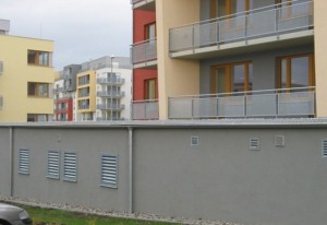

Instalace TČ do novostaveb je jednodušší v tom, že lze již v projektu počítat s nízkoteplotním otopným systémem ideálním pro chod tepelných čerpadel, stejně jako lze v projektu předem vyčlenit prostor vhodný pro budoucí strojovnu. Taková instalace s tepelnými čerpadly Alpha-InnoTec je provedena v komplexu bytových domů Dalejka v Praze - Stodůlkách. Jedná se o 3 bytové domy s celkem 108 byty. Tepelná ztráta všech tří domů činí v součtu 300 kW a ohřev teplé vody je dimenzován na 240 osob. Celkem je v tomto komplexu nainstalováno 12 tepelných čerpadel LW 250 se jmenovitým výkonem á 23,5 kW (2/35 °C). Otopná soustava je zde navržena na teplotní spád 50/40 °C a bivalentním zdrojem jsou zde topné patrony instalované v oddělovacích zásobnících.
