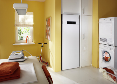

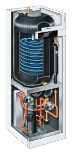

Je-li k dispozici málo místa, uplatní se silné stránky nových kompaktních přístrojů Viessmann Vitocal 343-G, 333-G, 242-G a 222-G. Modul tepelného čerpadla, zásobníkové ohřívače vody, regulace, oběhová čerpadla pro solankový a topný okruh, přepínací ventily a trubková vedení si vystačí s prostorem okolo 0,4m2 a jejich šířka 600 milimetrů přesně "sedí" do kuchyňského rastru.
Velmi tichý provoz
Důležité pro použití blízko obytných prostor je i to, že moduly tepelného čerpadla nových kompaktních přístrojů Vitocal jsou zcela zapouzdřeny, uloženy s izolací vibrací a instalovány pod zásobníkovým ohřívačem vody. Proto pracují velmi tiše. S hladinou akustického výkonu pod 46 dB(A) patří nové kompaktní přístroje Vitocal k nejtišším na trhu.

Nový Vitocal 343-G představuje kompletní systémové řešení s integrovaným solárním
ohřevem pitné vody na základní ploše pouhé 0,4 metry čtvereční.
