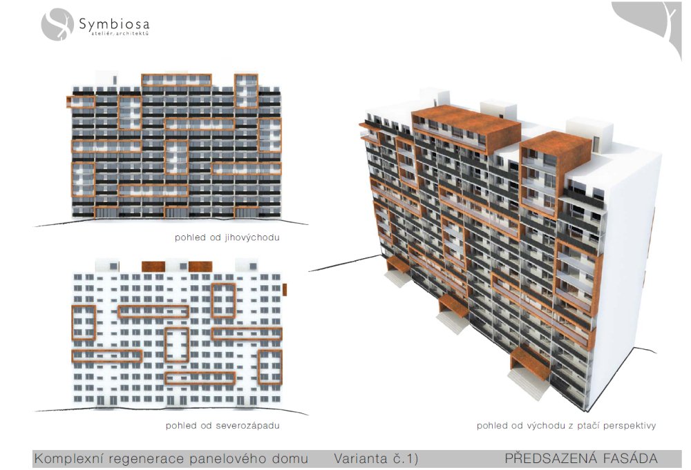

Varianta č. 1) Předsazená fasáda
Lodžie z jihovýchodní strany budou zrušeny, čímž se zarovná hlavní fasáda domu. Získáme tím více prostoru v interiéru a kompaktnější zateplenou obálku domu ideální pro dosažení pasivního standardu. Větší hloubku místnosti je prosvětlena větší odpovídající plochou oken (francouzská okna do obývacího pokoje). K objektu bude následně přistavěna samonosná konstrukce balkonů a lodžií, která bude kotvena k objektu pouze lokálně. V každém patře vzniknou po celé délce objektu balkony, či lodžie. Každý byt tedy získá tento venkovní prostor. Konstrukce balkonů bude zároveň sloužit pro pasivní stínění větších oken v letním období. Do zábradlí je možné integrovat fotovoltaické, resp. fototermické kolektory. Předsazená konstrukce umožňuje použití široké škály výrazových prostředků pro architektonické řešení fasády.

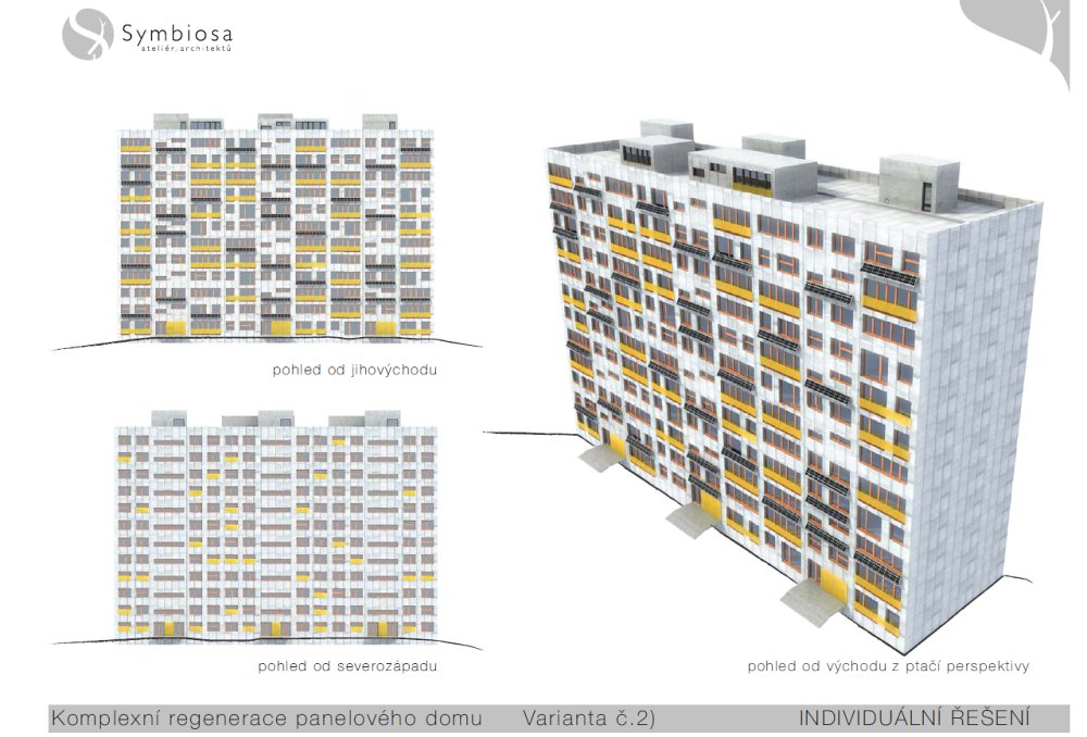

Varianta č. 2) Individuální řešení
Vychází z reálného stavu, kdy v dům funguje jako společenství vlastníků, kde každý má jiné nároky, názory a finanční možnosti. Základní myšlenkou je vytvořit koncepci několika variant regenerace samostatného bytu (pouze zateplení a výměna oken, zasklení nebo nezasklení lodžie, užití integrovaných fotovoltaických nebo fototermických panelů a vzájemné kombinace těchto opatření). Každý vlastník si může vybrat libovolné z typizovaných možností podle svých představ. Cílem studie je prokázat, že ačkoli jde o individuální řešení, dům jako celek může působit naprosto kultivovaně.

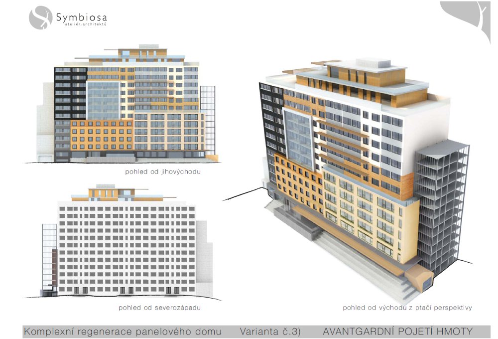

Varianta č. 3) Avantgardní pojetí hmoty
Hlavní záměr této varianty je při celkové regeneraci zcela zakrýt původní architektonické členění hmoty typické pro panelové domy a vytvořit zcela novou moderní architekturu. Byty pod střechou budou upraveny na atypické mezonety se zahradou na střeše, dále budou vybudovány dva zcela nové luxusní byty s výhledem na Prahu. Vstupní podlaží je uvolněno pro občanskou vybavenost, popř. administrativní nebo ateliérové prostory. Do proluky mezi domy může být umístěno případné technické zázemí (zásobníky na TUV, vzduchotechniku,...). Fasáda je kompozičně členěna do hmotově menších objemů a ploch. Jednotlivé hmoty jsou potom uspořádány tak, aby si vzájemně nestínily. Rekonstrukce je spojená s celkovým zateplením, výměnou oken a integrací prvků pro pasivní i aktivní získávání energie. Ze severovýchodu je k základní hmotě domu připojen vertikální zakladač na osobní automobily. Takto náročná revitalizace bude ve většině případů velmi komplikovaná, ale řešitelná (jedním ze základních předpokladů však je, že dům vlastní jeden subjekt).

Varianta 1.
Prosvětlení hlubokého traktu versus nové balkony. Jistě dojde k lepšímu proslunění obytných místností vlivem snesení bočních stěn lodžií. Je třeba volit použití balkonů s rozmyslem a ohledem na novodobé materiály. Lepší využití funkční hloubky balkonů s původních 1200 mm na 1500 mm má za následek větší zastínění spodního podlaží. Zde je třeba velmi důsledně spolupracovat se specialistou na osvětlení a oslunění.
Varianta 2
Dobré řešení umožňující kultivovanou nahodilost a neotřelá nápaditá řešení.
Varianta 3
Poněkud problematické navyšování stávajících panelových domů. Obvykle jsou panelové domy měřítkem nevhodné v sídelním útvaru. Další navyšování není příliš žádoucí. Zajímavější řešení, ve světě hojně užívané. Snižování panelových domů, upravování měřítka a celkového výrazu objektů, tvoření vnitrobloků. Toto řešení je založeno na podmínce jednoho majitele objektu.
