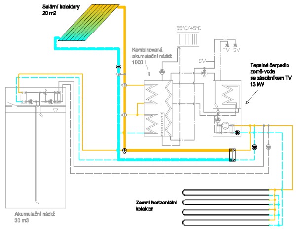

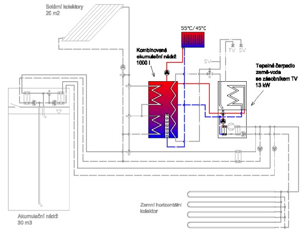

Výstavba dlouhodobé akumulace solární energie a zapojení této akumulace do stávajícího objektu, který nesplňuje nízkoenergetický nebo pasivní standard a dále nesplňuje ani podmínku nízkoteplotní otopné soustavy. Objekt byl již před realizací dlouhodobé akumulace vytápěn tepelným čerpadlem typu země-voda s horizontálním kolektorem.
Výchozí parametry stávajícího otopného systému objektu
- Doplnění stávajícího topného systému
- Tepelné ztráty objektu 13 kW - vyšší než pro objekty pro které je sezónní akumulace doporučována
- Teplotní spád otopného systému 55/45°C - vyšší než je pro sezónní akumulaci doporučováno
- Sezónní akumulační nádrž s objemem max. 30 m3

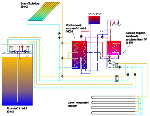

Návrh systému s dlouhodobou solární akumulací

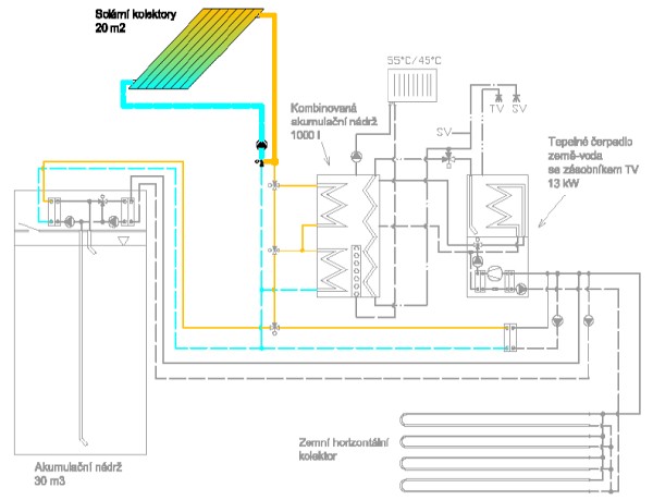

- Využití solární energie pro zvýšení teploty primárního okruhu stávajícího tepelného čerpadla
- zvýšení topného faktoru TC
- omezení vlivu vyššího teplotního spádu otopného systému
- možnost provozu solárního systému se zisky i při velmi nízkých teplotách solárních kolektorů - tedy s velmi vysokou účinností solárního systému

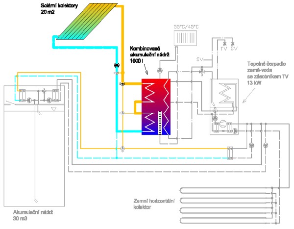

- Přímé zapojení solárního systému do otopné soustavy
Změny oproti typickému návrhu

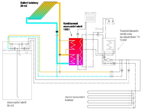

- Solární systém je přímo zapojen do přípravy TV a přitápění objektu

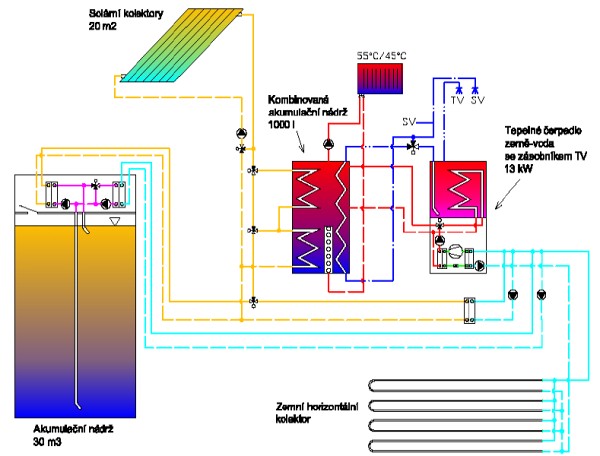

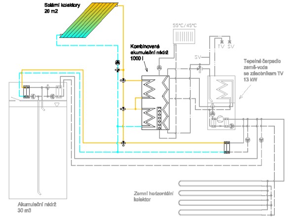

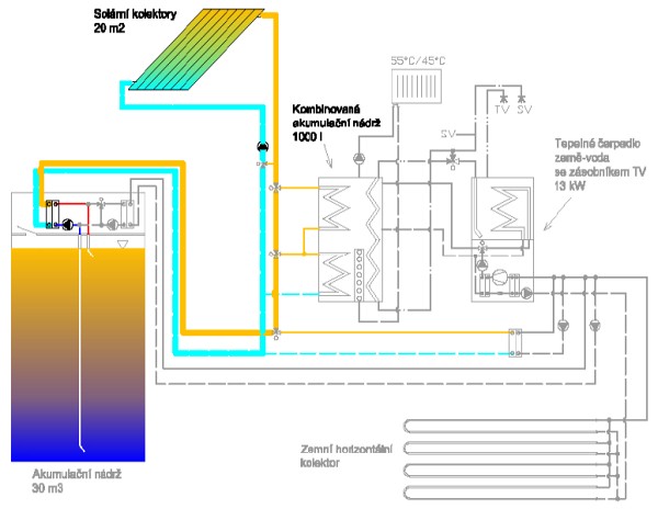

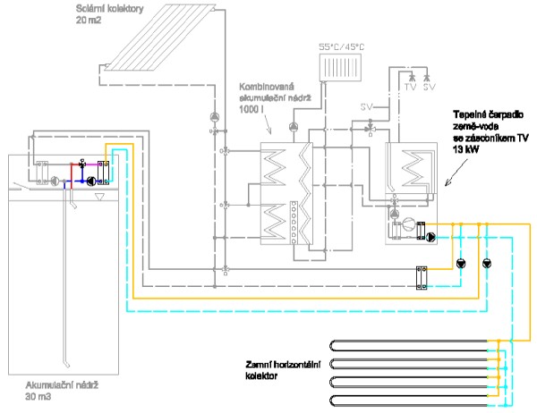

- Dlouhodobá akumulace je využita pouze pro ohřev primárního okruhu TC
- Využití tepelné energie z dlouhodobé akumulace až do teplot cca 5°C
- Solární systém je přímo zapojen do primárního okruhu TC
- Možnost ziskového provozu solární systému i při teplotách solárních kolektorů pod 10°C
