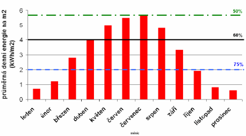

2. Prvotní návrh solárního systému
- Návrhový měsíc, či období plného pokrytí solárním systémem (solární pokrytí vs. solární zisky)
- Stanovení kolektorové plochy
- přes koeficienty účinnosti, meteorologická data
- odhad z údajů maximálních a průměrných zisků kolektorů
Pro prvotní návrh postačuje rychlejší druhý postup, kdy z údajů zjištěných dlouhodobým měřením v různých systémech byly stanoveny průměrné denní zisky v jednotlivých měsících.
Kolektor REGULUS KPC 1:
- plochý, zasklený kolektor s vysoce spektrálně selektivní vrstvou a celoměděným absorbérem s účinnou plochou 1,87 m2
Zisky: 7 - 7,5 kWh/kolektor
=> Cca 3,8 kWh/m2
Podílem denní potřeby energie (550 kWh) a možným ziskem (3,8 kWh) stanovíme celkovou plochu solárního kolektoru = 145 m2
=> 80 ks kolektorů REGULUS KPC1
Pozn.: Návrhový měsíc červenec!!!

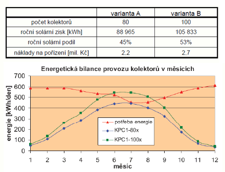

Varianta 2: 100 ks kolektorů REGULUS KPC1

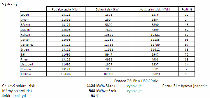

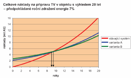

4. Bilance navržených systémů

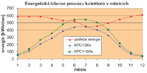

- Simulace provozu navržených solárních systémů v jednotlivých měsících
Cena za 1 kWh v roce 0 = 2,- Kč
Předpokládaný růst ceny energie = 7%
5. Možnosti dotace z programu Zelená úsporám
Pozn.: Varianta A, 73 bytových jednotek, kolektory 45° - jih
Počet bytových jednotek: 73
Výše dotace na 1 b.j.: 25.000,- Kč dle informačního
listu č. 4 ze dne 10. srpna 2009
Celková poskytnutá dotace: 1.825.000,- Kč
Předpokládané náklady: 2.200.000,- Kč
Podíl dotace: 83%

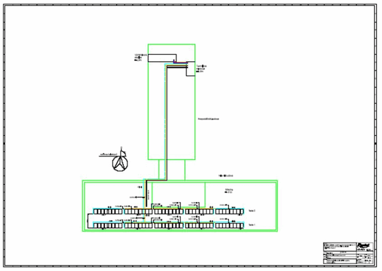

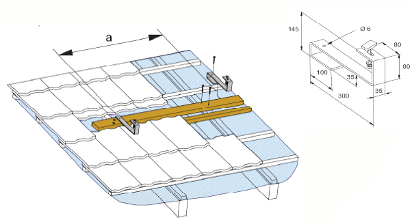

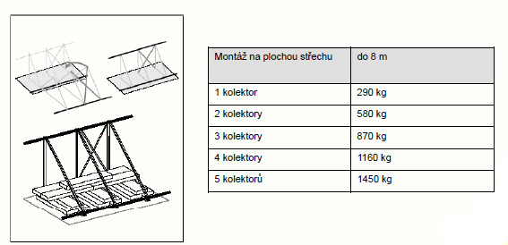

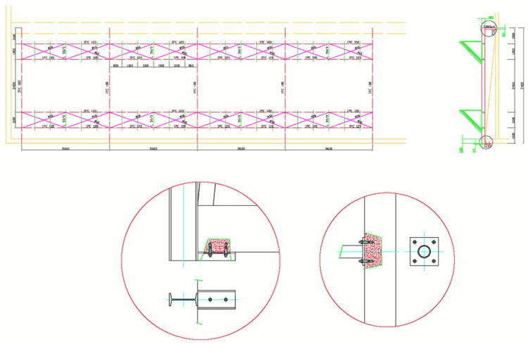

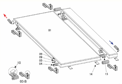

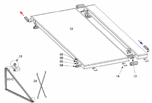

Umístění kolektorů
Kotvení k podkladové konstrukci
![]() Šikmá střecha |
![]() Rovná střecha |
![]() Volná plocha |
Šikmá střecha
Rovná střecha (volná plocha)

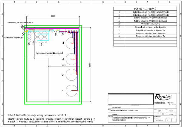

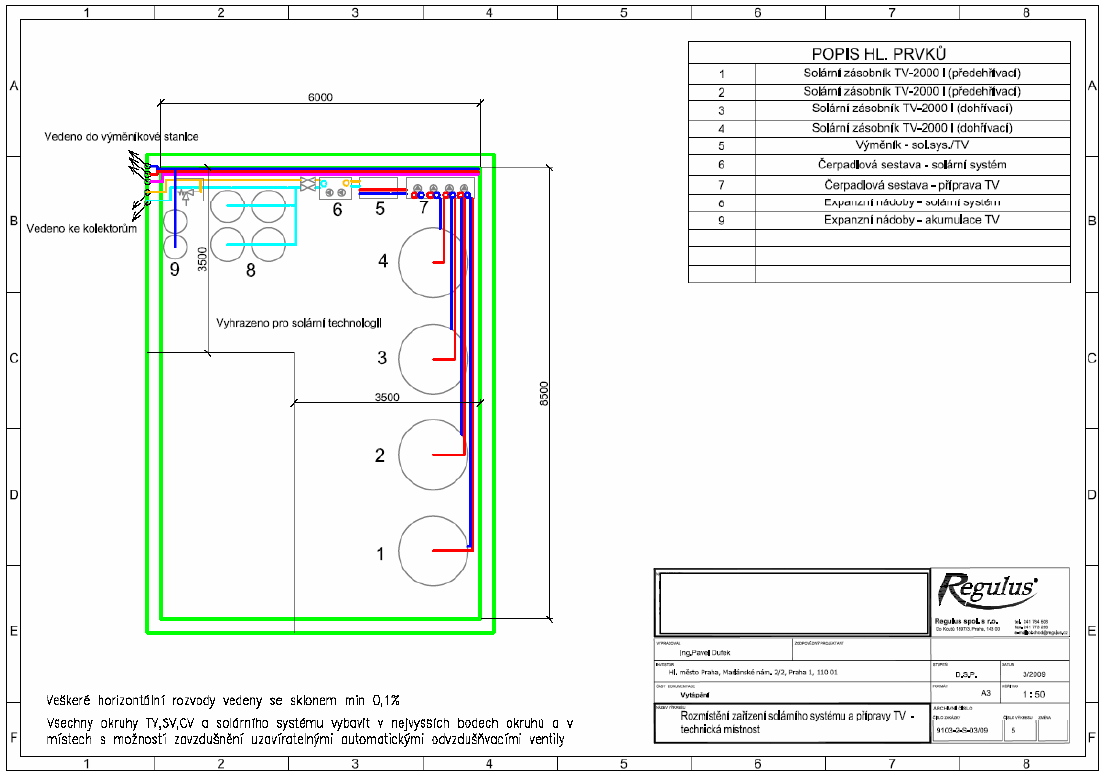

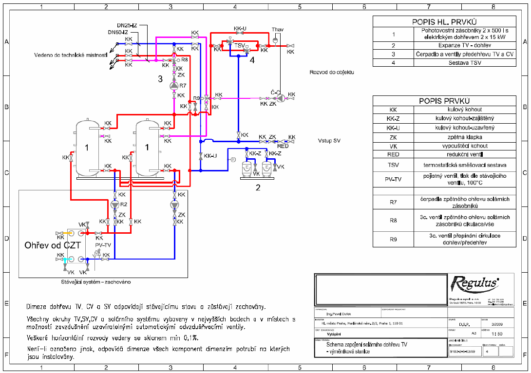

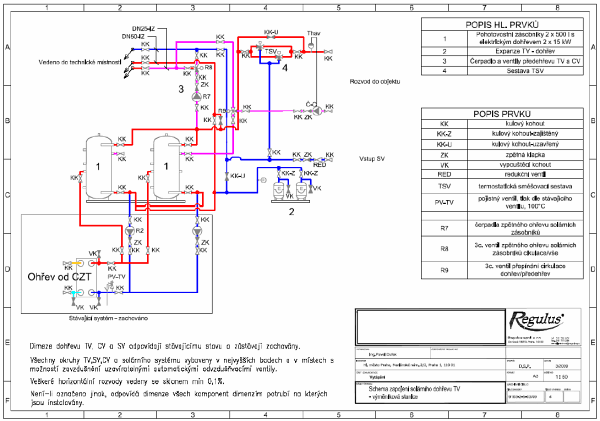

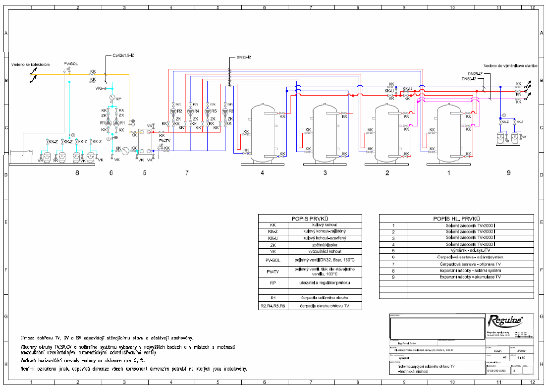

Volba zásobníků a zapojení systému
- Velikost akumulace volit s ohledem na dispoziční možnosti prostorů technologie, velikost kolektorového pole a spotřebu TV
- Vždy na začátku zrevidovat stav a způsob dohřevu, cirkulace atd.
- Počet zásobníků a jejich zapojení volit s ohledem na MaR
- Počet oběhových čerpadel primárního okruhu zvolit s ohledem na velikost kolektorového pole a hydraulického zapojení kolektorů
