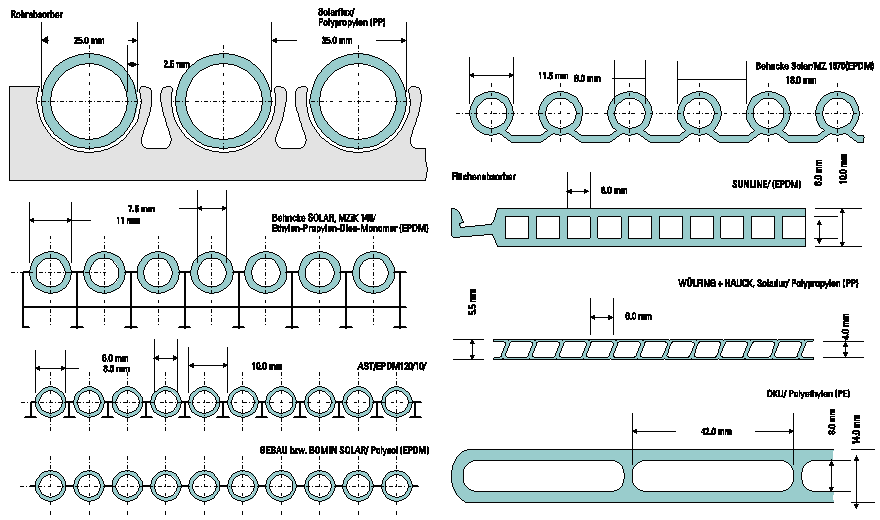

Nezasklené absorbery jsou vyráběny z plastu (propylen - PP, polyetylen – PE a další) nebo ze syntetického kaučuku (EDPM). Konstrukčně jsou absorbery dvou typů – trubkové a ploché, viz obrázek dole. Trubkové lze snadno přizpůsobit libovolně tvarovanému povrchu. Výhodou plochých absorberů je absence mezer, ve kterých se zachycují nečistoty; ty pak mohou zahnívat a snižovat účinnost absorberu. Při použití speciální konstrukce je možné absorbery montovat i na šikmou střechu.
Příčné řezy plastových absorberů

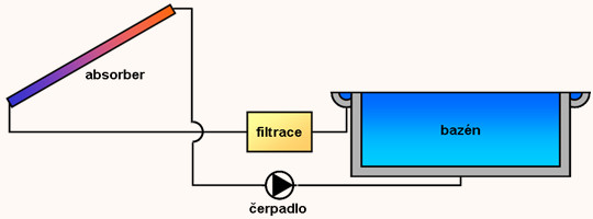

Používané materiály jsou do jisté míry odolné bazénové chemii. Solární systém proto může být velmi jednoduchý, bazénová voda může být po úpravě (filtraci) vedena přímo do solárního systému, viz obrázek dole. Často vyhoví i původní čerpadlo. Pouze dávkování chloru musí být vyřešeno tak, aby jeho koncentrace v absorberu nepřekročila 0,6 mg/l. Při větších koncentracích by mohlo dojít až k poškození absorberu. Vhodné je umístění chlorovacího zařízení za solárním systémem.
Nejjednodušší solární systém s plastovými absorbery

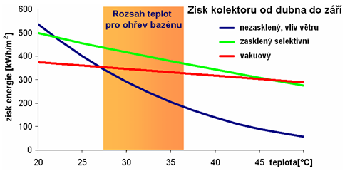

Ve srovnání s nezasklenými absorbery mají zasklené kolektory výrazně vyšší účinnost zejména při nižší úrovni slunečního záření a při nižších teplotách vzduchu, viz obrázek dole. Energetické zisky na rozdíl od nezasklených absorberů téměř nezávisí na rychlosti větru. V celoroční bilanci může být rozdíl až dvojnásobný, v provozní sezóně venkovních bazénů je méně výrazný. Výhodou zasklených kolektorů je vyšší využitelnost získaného tepla, například pro sprchování.
Solární zisky v závislosti na typu kolektoru a výstupní teplotě

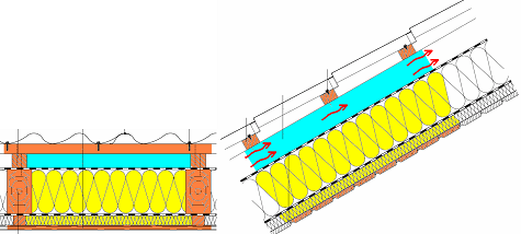

Jedná se o velmi levnou variantu v případě, že je k dispozici vhodná střecha. Konstrukci střechy je třeba mírně upravit – zvětšit výšku kontralatí, aby se vytvořila dostatečná vzduchová mezera nad tepelnou izolací (vyznačeno modře). Součástí systému je namísto kolektorového pole jeden nebo více výměníků tepla vzduch-voda s ventilátorem.
Schéma střechy – vzduchového kolektoru

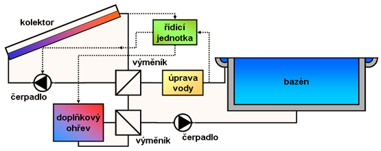

Požaduje-li provozovatel bazénu zajištění stabilní teploty vody i za zhoršených klimatických podmínek, je nutno solární systém doplnit o doplňkový zdroj tepla. Zvlášť výhodná je v tomto případě instalace tepelného čerpadla. Tepelná čerpadla vzduch-voda mají v daném použití vynikající topný faktor. Na kombinaci solárních kolektorů a tepelného čerpadla bylo možno v roce 2008 získat dotace z operačního programu Průmysl a inovace.
Schéma systému s dodatečným ohřevem

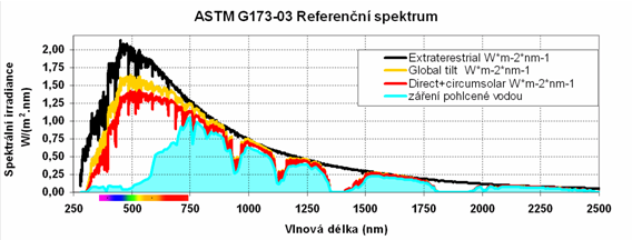

V případě venkovních bazénů přichází v úvahu jediný zdroj energetických zisků – dopadající sluneční záření. Z níže uvedeného obrázku je zřejmé, že voda pohlcuje zejména dlouhovlnné záření. Světlo kratších vlnových délek proniká do velké hloubky a vodu v podstatě neohřívá. Celkově se ve vodě pohltí až 70 % dopadajícího slunečního záření.
Spektrum slunečního záření a absorpce záření vodou v bazénu

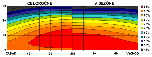

V ročním úhrnu dopadá největší množství slunečního záření na plochu se sklonem přibližně 30° orientovanou k jihu. Při jiné orientaci kolektorové plochy jsou energetické zisky nižší. Orientace a sklon kolektorové plochy však nejsou nijak kritické, jak je vidět z obrázku dole. Pro provoz pouze v letní sezóně je optimální sklon kolektoru nižší, dobře vyhoví i vodorovná plocha. Větší vliv na energetické zisky může mít zastínění kolektoru okolními budovami nebo vzrostlými stromy.
Solární zisky v závislosti na orientaci a sklonu kolektoru

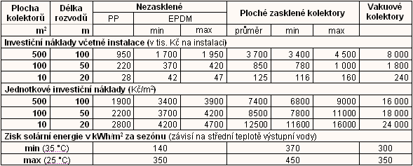

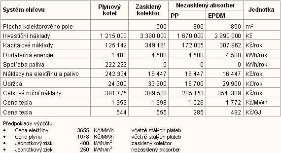

Investiční náklady na solární systémy pro venkovní bazény jsou vyšší než náklady na konvenční systémy srovnatelného výkonu. Nižší provozní náklady však znamenají velmi rychlou amortizaci zvlášť v případě nezasklených absorberů. V časovém horizontu 15 let při úrokové míře 6 % jsou investice do solárního systému výhodnější než investice do konvenčního systému ohřevu. Porovnání několika systémů ohřevu s roční produkcí energie 200 000 kWh je uvedeno v tabulce dole.
Významný je rovněž aktuální trend na trhu s energií. Ceny energií z konvenčních zdrojů rostou v posledních letech o více než 10 % ročně. Tato skutečnost solární systémy z dlouhodobého hlediska ještě více zvýhodňuje.
Ceny systémů v závislosti na jejich velikosti
Porovnány jsou tři velikosti systému podle kolektorové plochy – malý (10 m2), střední (100 m2) a velký (500 m2). Porovnání investiních nákladů (včetně montáže „na klíč“) a jednotkové ceny různých kolektorových systémů je uvedeno v tabulce dole. Všechny údaje jsou vztaženy k celkové ploše, kterou kolektory zabírají (nikoli k apertuře, jak je obvyklé). Hodnoty pro velké systémy byly získány od výrobců a dodavatelů přímým dotazováním. Hodnoty pro střední a malé systémy byly odvozeny na základě podrobné kalkulace velkých systémů a katalogových cen odpovídajících komponent. Hodnoty pro vakuové kolektory jsou pouze orientační, byly získány na základě ceny jediného systému. Všechny hodnoty jsou vztaženy k celkové ploše kolektorů (vnější rozměr rámu).
Podrobné členění investičních nákladů kolektorového systému s plochými zasklenými kolektory o ploše kolektorového pole 500 m2 je uvedeno v následující tabulce. Náklady na konstrukci pro zajištění vhodného sklonu kolektorů představují asi 15 % výsledné ceny solárního systému. Pro letní provoz je otázkou, nakolik je tato položka nutná. Jak je uvedeno výše, zvýšení energetického zisku na skloněné rovině oproti vodorovnému umístění je zanedbatelné.
Významnou položkou konečné ceny solárního systému jsou náklady na montáž. Představují kolem 10 až 15 %. Na této položce však není vhodné šetřit. Montáž by měla provádět odborná firma, která má prokazatelné zkušenosti s montáží solárních systémů.
