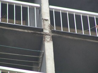

Degradace předsazených prvků
Zastavme se nejdříve u degradačních činitelů. Životnost stavebních konstrukcí je obecně ovlivněna působícím zatížením, které lze rozdělit na zatížení silová a nesilová. Mezi účinky silového zatížení patří vlastní tíha, užitná zatížení, zatížení větrem a sněhem a různá mimořádná silová působení - ráz, seismicita apod. Z hlediska životnosti lze však za zásadní považovat účinky zatížení nesilových - zejména teplotu, vlhkost, chemické vlivy, dotvarování a smršťování. Mezi méně významné pak náleží radiace, biologické činitele apod.
Poškození předsazených konstrukcí není dáno pouze působením výše popsaných degradačních činitelů. Svůj podíl na stavu předsazených konstrukcí mají do značné míry i nedokonalosti původního provedení. Pokusme se zmínit alespoň ty nejzákladnější:
- vadné řešení styků lodžiových nebo balkonových dílců a navazujících konstrukcí;
- nedostatečné krytí výztuže (u železobetonových prvků);
- nedostatečná kvalita betonu dílců jak z hlediska pevnosti a hutnosti, tak z hlediska odolnosti proti karbonataci;
- vadný způsob kotvení konstrukcí zábradlí;
- nevhodné řešení skladeb původních podlahových vrstev.
Samozřejmě svůj podíl má i překročení životnosti jednotlivých dílčích částí, ať již se jedná o hydroizolační vrstvy v podlahách lodžií nebo nátěry podlah, ochranné nátěry zábradlí apod.
Výše popsané degradační vlivy a nedostatky stavebně konstrukčního řešení způsobují následující poruchy:
- rychlý postup karbonatace betonu způsobující ztrátu pasivace betonářské výztuže, korozi výztuže, ztrátu soudržnosti mezi betonem a výztuží, roztržení a odtržení krycích vrstev,
- odpadávání betonu krycích vrstev, koroze a oslabení nosné výztuže,
- porušené podlahové souvrství včetně hydroizolace, způsobující zatékání do nosné konstrukce a jednotlivých styků, zvýšení vlhkosti konstrukce s důsledkem urychlení degradačních procesů,
- značně zkorodované kotevní prvky zábradlí,
- koroze nosných profilů konstrukcí zábradlí a nosných svarů,
- popraskané výplně zábradlí ze skel s drátěnou vložkou.
Důsledkem výše uvedených poruch je v řadě případů výrazné snížení statické bezpečnosti konstrukcí lodžií a balkonů s celkovým dopadem na uživatelnost těchto konstrukcí. Nevýraznější je pak ztráta požadované funkce zábradlí a riziko poranění odpadávajícími částmi betonových prvků, které mohou vést k ohrožení bezpečnosti, zdraví a života obyvatel domu a veřejnosti v jeho okolí.
![]() Obr. 1 - Typický příklad degradace nosné konstrukce lodžie - porušení styku lodžiového stropního dílce s nosnou stěnou, rozpad betonu, koroze nosné výztuže |
![]() Obr. 2 - Typické příklady poruch lodžií -masivní koroze nosné části a kotevních prvků zábradlí, porušení výplně zábradlí, koroze okapního plechu zábradlí, poškození spádového betonu podlahového souvrství atd. |

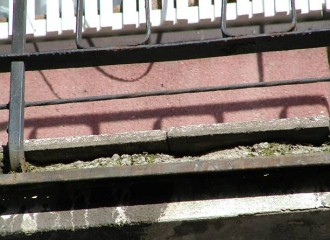

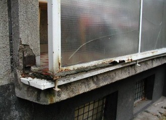

Náhrada nášlapných vrstev
Horní povrch lodžiových nebo balkonových desek je opatřen podlahovými souvrstvími umožňujícími pochůznost a zároveň zajišťujícími ochranu nosné konstrukce před působením dešťových srážek. Původní souvrství bylo převážně realizováno dvojím způsobem:

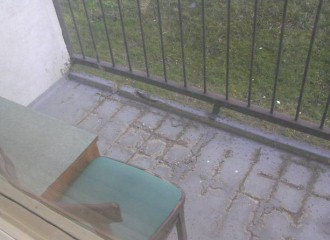

- V prvním případě se jednalo keramickou dlažbu lepenou cementovým tmelem na spádovou mazaninu. Hlavní hydroizolační vrstvu tvořil oxidovaný živičný pás (většinou s hadrovou vložkou) umístěný beze spádu na povrchu hlavní nosné konstrukce pod spádovou mazaninou. Typický příklad poškození těchto podlahových souvrství je patrný na fotografiích.
- Druhým typickým příkladem podlahových vrstev jsou stěrkové nebo nátěrové systémy na bázi epoxidů nebo akrylátů. Ve výjimečných případech nebyl povrch dílců opatřen žádným ochranným systémem.
Bylo by samozřejmě možno nalézt i jiné případy systémových řešení.
![]() Obr. 3 - Příklad rozpadu čela spádové betonové mazaniny a oddělování dlažby od podkladu |
![]() Obr. 4 - Příklad poškození epoxidového nátěrového systému vedoucího k degradaci betonu a korozi výztuže lodžiového stropního panelu |
Při provedení podlahového souvrství lodžií je možno volit z vícero materiálových a technologických variant, důležité je však mít na paměti tyto zásady:
- Je nezbytné provedení hydroizolačního souvrství včetně důsledného vodotěsného napojení na okolní konstrukce, aby nedocházelo k degradaci jednotlivých prvků vlivem srážek nebo dokonce k zatékání do interiéru. Je vhodné provést hydroizolační vrstvu ve spádu, osvědčilo se její umístění těsně pod nášlapnou vrstvou.
- Povrch nášlapné vrstvy podlahy musí být proveden ve spádu směrem od obvodového pláště, aby zajišťoval odvod dešťových srážek a nedocházelo k tvorbě kaluží. Zároveň je třeba na okraji lodžie provést takové opatření, aby nedocházelo ke stékání dešťových srážek na podhled lodžiové / balkonové desky (např. osadit okapní plech nebo "chrliče" nebo provést okapní hranu apod.). Je samozřejmě nezbytné, aby odvod dešťových srážek z okraje lodžie nebo balkonu byl proveden v úrovni hydroizolační vrstvy a byl na ni napojen.
- Veškerá aplikovaná opatření (nově prováděné systémové vrstvy) je třeba posoudit s ohledem na únosnost stávající balkonové či lodžiové desky, aby nedošlo k jejich přetížení.

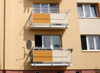

Výměna případně oprava konstrukcí zábradlí
Další nedílnou součástí oprav lodžií a balkonů je výměna či případná oprava konstrukce zábradlí. Při tom je třeba respektovat požadavky ČSN 74 3305 - na geometrii, mechanickou odolnost (bezpečnost a použitelnost) při statickém zatížení, odolnost výplní při rázovém zatížení a požadavky požární bezpečnosti.
Při návrhu zábradlí je třeba z důvodu životnosti a údržby se vyvarovat celé řady nevhodných detailů. Je nutno funkčně i staticky spolehlivě řešit detaily kotvení zábradlí, kotvení výplně, navrhnout odpovídající protikorozní ochranu, atd.
Návrh konstrukce zábradlí je dán:
- architektonickým řešením,
- technickým řešením z hlediska:
- statického schématu,
- použitého materiálu,
- kotvení do nosné konstrukce,
- prostorového zasazení do obvodových konstrukcí objektu (obvykle po zateplení),
- rozměrů nosné konstrukce dané technickým řešením opravy a samotným rozměrem zábradlí,
- materiálovými a konstrukčními variantami výplní.
Právě konstrukce zábradlí a zejména jejich výplně zásadním způsobem ovlivňují výsledný architektonický dojem nejen rekonstruované lodžie či balkonu, ale objektu jako celku. Z tohoto důvodu je vhodné využít příležitosti při výměně zábradlí k vytváření osobitého dojmu jednotlivých objektů.
Jelikož je celá řada možných variant pro realizaci nových konstrukcí zábradlí (případně repasi těch původních), nelze nalézt jeden paušální náhled na danou problematiku. I přes toto všechno jsou určité body, které je třeba při návrhu a následné realizaci sledovat:
- Tvar a výška zábradlí musí splňovat požadavky dané vyhláškou č. 268/2009 Sb., o technických požadavcích na stavby (standardní výška madla nad podlahou je 1000 mm, 1100 mm, popř. 1200 mm podle výškového umístění na budově). Vždy je třeba zohlednit případné výškové změny úrovně podlah lodžií (balkonů) při zamýšlených a následně realizovaných rekonstrukcích. Důležité je, aby i mezery mezi jednotlivými prvky tyčové výplně a taktéž mezery mezi konstrukcí zábradlí a ostatními konstrukcemi (podlahou lodžie (balkonu) a stěnami) nepřekračovaly požadované rozměry. Bezpečnost při užívání je základním požadavkem, který musí být splněn.
- Kotvení zábradlí je vhodné provádět rozebíratelné, zajištěné proti povolení šroubovými spoji. Výhodou je snadná demontáž pro případnou údržbu nebo opravu zábradlí a následná montáž. Kotevní prvky připevněné k nosným konstrukcím, u nichž je předpoklad, že budou prostupovat systémem dodatečného zateplení a tudíž bude v budoucnosti velmi problematická jejich výměna, by měly být provedeny z nerezové, minimálně však žárově zinkované oceli. Zároveň by měly umožňovat dilataci zábradlí.
- Při upevnění zábradlí k nosným konstrukcím se osvědčuje pouze zakotvení do stěn, bez kotvení do podlahy. Tím odpadá náročný detail průniku kotevního prvku podlahovým souvrstvím (z hlediska zjištění vodotěsnosti). V případě zábradlí o větších rozponech nebo prostorových tvarů u balkonů je možno uplatnit opěrné nohy s kluznou podložkou, které jsou volně položeny na podlaze lodžie (balkonu), případně podpěrné prvky kotvené do čela stropní desky (pokud to technické řešení okapní hrany umožní).
- Nejčastějším konstrukčním prvkem zábradlí jsou kovové materiály. Ocelové prvky je třeba realizovat s účinnou antikorozní ochranou (žárovým zinkováním). V současnosti se stále více uplatňují i další kovy, zejména hliník. Finální povrch může být buď v přírodním provedení, v případě hliníku s jeho eloxovaným povrchem, nebo opatřen vhodným nátěrovým systémem či práškovou vypalovací barvou.
- Výplně zábradlí musí vyhovovat rázovému zatížení. Jejich uchycení musí být řešeno s ohledem na umožnění dilatace a zároveň bránit akumulaci dešťových srážek, které by mohly způsobovat rychlejší degradaci konstrukce zábradlí. Je nutno zdůraznit, že pro požární výšku větší než 12 m nelze provádět výplně z hořlavých materiálů ani plastů.
V současné době se na trhu objevuje celá škála systémových zábradlí, která však musí být individuálně posouzena a hodnocena z hlediska vhodnosti použití pro daný konkrétní případ.

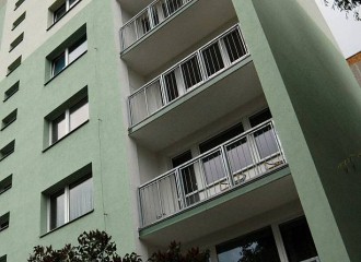

Obr. 5 - Výsledek provedené sanace lodžie a balkonu v kontextu komplexní sanace obálky budovy
