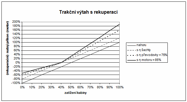

V případě, že výtah má protizávaží, ve většině případů je jmenovité zatížení vyváženo na 50% . Potom je pro výtah nejvyšší zatížení buď s prázdnou nebo plně zatíženou kabinou.
Obr.2: zvedaná hmotnost proti zatížení kabiny pro trakční výtah s protizávažím (bez rekuperace)
Bez tření, je minimální zvedaná hmotnost dosažena při 50% vyvážení, kdy teoreticky nepotřebujeme žádnou energii v obou směrech. V okamžiku, kdy započítáme tření v šachtě, v tomto případě ekvivalentem je 100kg zátěže, křivky jsou posunuty a tedy energii potřebnou pro zdvih potřebujeme od 40% zátěže a více, pro směr nahoru a 60% zátěže a méně, pro směr dolů.
Při započítání účinností převodovky u asynchronního motoru se zvýší nezbytný příkon a regenerační příkon se naopak sníží.
Obr. 3: nutný příkon vs. zatížení kabiny trakčního výtahu (včetně rekuperace energie)
Pro zjednodušení na obr. 3 jsou právě zobrazeny křivky pro jízdu nahoru.

Jelikož musí být určeny energetické požadavky pro jízdu s prázdnou kabinou, váha kabiny by měla být tedy co nejnižší. To je jediný způsob k dosáhnutí hodnoty účinnosti srovnatelnou s výtahy s protizávažím.
Výtah s protizávažím:
Ke snížení energetických požadavků s prázdnou kabinou, může být protizávaží sníženo na 45 % nebo dokonce na 40 %. V okamžiku, kdy požadavky na energii snižujeme pro prázdnou kabinu, tak se zvyšují pro plnou kabinu, proto nákladní výtahy musí být navrženy pro tyto případy.
Vzhledem k tomu, že ve většině případů je zatížení kabiny nižší než 50 %, spotřeba energie může být během standardního provozu snížena právě menší hmotností protizávaží.
Obr. 5: nezbytný výkon k redukci vyvážení, prázdná a plně zatížená kabina
