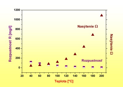

Prvou a hlavnou príčinou tvorby vodného kameňa s tzv. spätnou rozpustnosťou je uhličitan vápenatý, CaCO3. V menovateli rovnice (1) je vyjadrená jeho rozpustnosť, pričom platí, že so stúpajúcou teplotou rozpustnosť RCaCO3 klesá. Ak uvažujeme o tvorbe vodného kameňa vo výmenníku, je pre nás známa skutočnosť, že na povrchu výmenníka je teplota vyššia ako v objeme kvapaliny a to znamená aj vyššie nasýtenie, ktoré môžeme vyjadriť pomocou už spomenutej závislosti (1), [2,3]:
kde
ω - nasýtenie, [bezrozmerná veličina],
RCaCO3 - skutočná koncentrácia v roztoku, [mg/l]
t - teplota [°C],
Uhličitan vápenatý kryštalizuje v najčastejšie sa vyskytujúcich kryštalografických modifikáciách, napr. ako kalcit, aragonit a vaterit.
Rozpustnosť RCaCO3 uhličitanu vápenatého, ktorý spôsobuje tvrdosť vody sa ohrevom vody znižuje, ale nasýtenie ω narastá, ako je názorne ilustrované v Obr.1.
Obr.1 Rozpustnosť uhličitanu vápenatého vo vode
Pre výpočet nasýtenia je potrebné poznať počiatočnú koncentráciu uhličitanu vápenatého vo vode, ktorá sa môže rôzniť napr. v závislosti od geologického podložia vodného zdroja pitnej vody. Avšak, ak posudzujeme proces kryštalizácie komplexne je nutné uvažovať o ďalších faktoroch, ktoré vplývajú na tvorbu vodného kameňa.

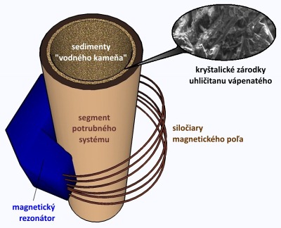

Vplyvom riadeného magnetického poľa sa v potrubnom systéme kvapalina štruktúrne reorganizuje, pričom je nutné zohľadniť určité podmienky. Magnetický rezonátor, Obr.2, musí byť navrhnutý individuálne pre konkrétne prevádzkové vstupy ako sú: vnútorný priemer potrubia, teplota pretekajúceho média, tlak a prietok.
Pre obytné budovy alebo priemyselné podniky s dvadsaťštyrihodinovou prevádzkou musíme udržiavať potrebnú rýchlosť pretekajúceho média v operačných priestoroch zariadení pre výrobu a distribúciu teplej vody.
Siločiary magnetického poľa, ktoré vyvinie rezonátor musia byť kolmé na kvapalinový tok v potrubí a intenzita magnetického poľa v pracovnej zóne prístroja je nastavená na presnú hodnotu.
Podľa ďalších pozorovaní pri používaní magnetického rezonátora je možné konštatovať, že zariadenie zapojené spolu s ionexovými filtrami môže dokonca predĺžiť dobu medzi jednotlivými regeneráciami filtrov.
Obr.2 Prierez potrubia s magnetickým rezonátorom
Prostredníctvom magnetického rezonátora je možné meniť štruktúru kvapaliny. Táto zmena štruktúry následne umožňuje zrýchliť odplynenie kvapaliny, čo vedie k zníženiu intenzity tvorby kryštálov. Ďalším efektom, ktorý môžeme pozorovať je aj zníženiu korózie na povrchu výmenníka. To je podmienené samotným materiálom výmenníka a jeho odolnosťou voči korozívnemu prostrediu.
Rovnako zmena štruktúry kvapaliny usmerňuje kryštalizáciu CaCO3 vo forme aragonitu, ktorý má 3,5 násobne vyššiu diskordanciu k sideritu. To nie je možné zabezpečiť ani jednou z bežne používaných technológií. Výhodou rýchlejšej kryštalizácie CaCO3 je zníženie jeho nasýtenia.
