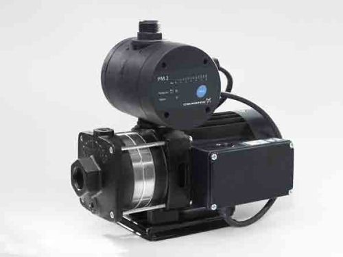

Nový Grundfos Pressure Manager PM je kompaktní tlaková řídicí jednotka čerpadel určených pro dodávku vody v domácnostech. Stanovuje nové standardy integrace funkčnosti a inteligence u tlakových řídicích jednotek čerpadel pro domácnosti.
Jednotky PM1 (základní model) a PM2 (komplexní model s mnoha výhodami a přínosy pro uživatele) pokrývají celé spektrum od jednoduchých po velmi složité aplikace a splňují nejrůznější potřeby ovládání a komfortu.
Víceúčelový integrovaný průtokový spínač
Tlaková řídicí jednotka Grundfos Pressure Manager PM je vybavena zabudovaným průtokovým spínačem k optimalizaci provozu a zajištění co nejvyšší ochrany čerpadla. Kromě toho průtokový spínač slouží také jako zpětný ventil, což značně snižuje tlakovou ztrátu ve srovnání s klasickým zpětným ventilem a průtokovým spínačem.
Protože nový průtokový spínač používá jako zpětný mechanismus pružinu místo gravitační síly, orientování ovládací jednotky je prakticky libovolné. To znamená, že Pressure Manager PM může být instalován v jakékoli poloze, což usnadňuje jeho instalaci např. v omezeném prostoru.
Dalším důležitým úkolem vývojového týmu firmy Grundfos bylo vyřešit použití pro vodu s obsahem písku. Proto je kombinovaný průtokový spínač a zpětný ventil mnohem robustnější a poskytuje vyšší výkon v těžkých provozních podmínkách než klasické průtokové spínače.

Technologie Grundfos s čidlem tlaku uvnitř
Zabudováním čidla tlaku Grundfos Direct SensorsTM nabízí tlaková řídicí jednotka Pressure Manager PM2 zcela nové a vylepšené možnosti měření tlaku. Čidlo dodává nepřetržité informace o tlaku v soustavě a umožňuje instalatérům a koncovým uživatelům:
- odečítat aktuální tlak na uživatelsky přívětivém LED ovládacím panelu,
- nastavovat zapínací tlak v rozmezí 1,5 až 5 barů,
- zapínat a vypínat čerpadlo podle tlaku.
Pressure Manager PM představuje optimální řešení u soustav s tlakovou nádrží i bez ní, přičemž PM2 lze optimalizovat pro provoz s objemnou externí tlakovou nádrží použitím funkce diferenčního tlaku 1 bar. To výrazně snižuje počet provozních hodin čerpadla při instalaci s tlakovou nádrží.
Inteligentní mikroregulátor provozu
Zabudování mikroregulátoru umožňuje tlakové řídicí jednotce Pressure Manager PM myslet, pamatovat si a jednat inteligentně. Viditelné přínosy pro zákazníky jsou v řadě inovativních funkcí, jako např. volba zabránění cyklování čerpadla a dalších možností dozoru. Anticyklovací funkce sleduje četnost spouštění/zastavení čerpadla a reaguje na případnou závadu. Například jestliže se čerpadlo stále opakovaně spouští ve stejných intervalech, je to příznakem netěsnosti v soustavě – v takovém případě anticyklovací funkce čerpadlo vypíná a na ovládacím panelu tlakové řídicí jednotky PM se zobrazí výstraha.
Další funkce může vypnout čerpadlo v případě jeho nepřetržitého chodu po více než 30 minut, aby se zabránilo škodám v případě porušeného potrubí.
Pro pokrytí širokého rozsahu způsobů použití u soustav dodávky vody v domácnostech a potřeb ovládání, komfortu a bezpečnosti lze příslušné funkce zapínat a vypínat podle potřeby. Zprovoznění příslušné funkce pro konkrétní způsob použití je jediné, co je při instalaci nutno učinit. Jinak stačí čerpadlo jen připojit a je možné hned čerpat.
