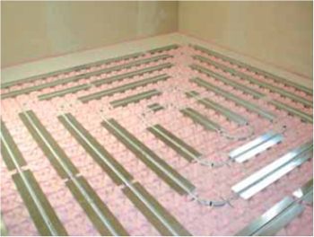

Snese až 90 % přerušované vlhkosti - např. v koupelnách. V místech přímého styku s vodou (např. sprchový kout) je nutno desky opatřit tekutou hydroizolací. - Podlahové topení
Podlaha Rigidur je svými vlastnostmi předurčena pro systémy podlahového teplovodního vytápění, neboť spojuje výhody suchých podlah (viz výše) s tepelnými vlastnostmi sádry (rychlý náběh teplot).

Teplovodní topení na sádrovláknité podlaze Rigidur
