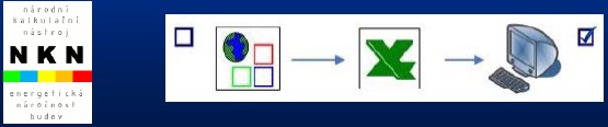

Výpočetní nástroj NKN
- Pilotní výpočetní pomůcka pro potřeby stanovení celkové dodané energie do budovy
- Pro potřeby energetické certifikace budov
- Vznik a vývoj - 05/2006 - dosud
- Aktuální verze NKN 2.066 - 01/2010
- Download zdarma

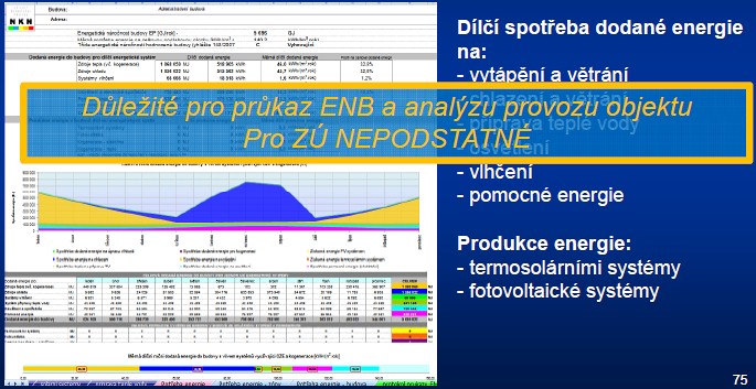

Kde jsou výstupy pro ZÚ ?
list "Dodana energie EP - přehled" - 1. část
list "Dodana energie EP - přehled" - 2.část listu

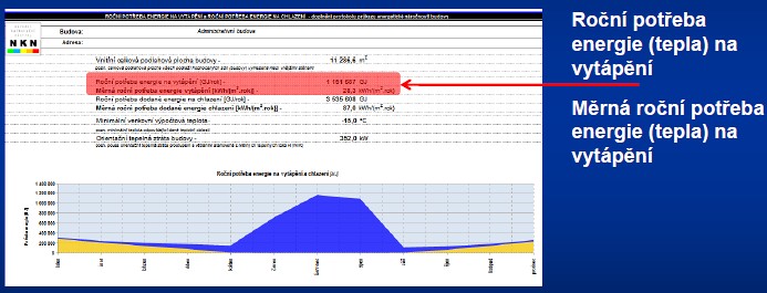

Měrná roční potřeba energie (tepla) na vytápění - buňka I86
Roční potřeba energie (tepla) na vytápění - buňka I85
