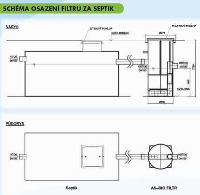

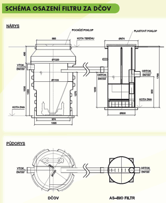

Instalace zemního filtru AS BIO FILTR:
Filtr se osazuje do výkopu na betonovou podkladní desku nebo na zpevněnou základovou spáru přímo za DČOV nebo septik. Dále je propojen s výstupním objektem. Tento filtr není nutné obetonovat. Po samotném osazení a propojení je možné okamžitě spustit provoz. Součástíá dodávky je i plastové neporůzné víko a kalové čerpadlo.
