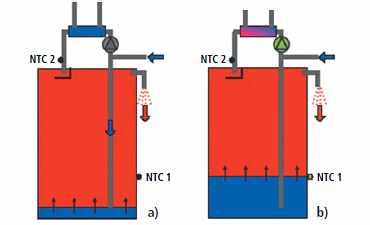

V praxi je tento princip modifikován. Nabíjecí proces nezačíná až při plně vybitém zásobníku, ale dříve. Kotle Junkers CerapurModul odvozují start nabíjení od poklesu teploty vody v určité výši ode dna zásobníku. Při vybíjení zásobníku, nebo-li odběru teplé vody z horní části zásobníku do něj natéká ze spodu studená pitná voda. Když hladina narůstající vrstvy studené vody dosáhne až k teplotnímu čidlu, nastartuje se proces nabíjení zásobníku. Vzhledem k použité výšce umístění čidla NTC 1 ode dna zásobníku kotlová jednotka Junkers nespíná při každém krátkodobém odběru teplé vody, ale až při větším průtoku nebo po vyčerpání odpovídajícího objemu teplé vody ze zásobníku.
Obr. 2 Započal odběr teplé vody (a) a hladina vrstvy studené vody stoupá.
Proces nabíjení zásobníku se nastartuje, pokud hladina studené vody
dosáhne k teplotními čidlu 1 (b)

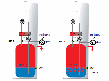

Jiné technické vylepšení je na obrázku 4. Zde je do přívodu studené pitné vody vřazena turbínka, která snímá velikost průtoku. Řídicí jednotka pak má k dispozici více údajů, a to teplotu z čidla na těle zásobníku, rychlost změny teploty z tohoto čidla a velikost průtoku studené vody, nebo-li velikost odběru teplé vody. Je zřejmé, že se znalostí těchto tří hodnot může být proces nabíjení zásobníku řízen mnohem přesněji než jen s využitím dvou teplotních čidel. Proces nabíjení může být zahájen ještě dříve, než hladina studené vrstvy dostoupí k teplotnímu čidlu NTC 1, pokud turbínkou proteče určité množství vody. Podle velikosti odběru teplé vody může řízení například i odhadnout, že jde o napouštění vany a zvolit plný výkon přípravy teplé vody, ještě dříve, než se změny teplot v zásobníku plně projeví na teplotním čidle.
Obr. 4 Turbínka v přívodu studené vody může spustit start nabíjecího
procesu dříve, než teplotní čidlo identifikuje zvýšení hladiny studené vrstvy vody

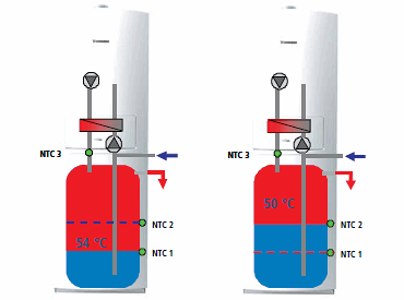

Další optimalizační možnosti přináší použití dvou teplotních čidel na těle zásobníku, viz obr. 5. Každý zásobník teplé vody má tepelné ztráty, přestože je snahou výrobce tyto ztráty minimalizovat. Na výsledné ztráty má vliv jak tepelná izolace, tak teplota vody v zásobníku. Proto je výhodné ji držet co nejníže. Tento požadavek je však v protikladu k požadavku maximálního komfortu při zásobení teplou vodou, nebo-li co největší zásoby plně ohřáté vody. Protiklad lze řešit časovým rozlišením, naprogramováním komfortního režimu a režimu ECO. Proces nabíjení může být spouštěn buď od nižšího NTC 1 (větší zásoba teplé vody) nebo vyššího NTC 2 (menší zásoba teplé vody) teplotního čidla. Režim ECO může být vhodný například přes den nebo v pozdní noci, kdy se nikdo nekoupe. Je evidentní, že menší zásoba teplé vody v režimu ECO znamená menší tepelnou ztrátu zásobníku a úsporu energie.
Obr. 5 Použití dvou teplotních čidel pro snímání teploty vody v zásobníku
přináší další možnosti úspor energie

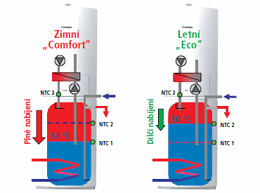

Kombinace plynového kondenzačního kotle se zásobníkem pro přípravu teplé vody je ideálním předstupněm pro využití solárních kolektorů. Rozšíření kotlové řídicí jednotky o procesor řídící chod solárního systému je vždy cenově přijatelnější než instalace samostatné řídicí jednotky a přitom je zajištěna těsná spolupráce obou systémů s přednostním využitím sluneční energie. Technické řešení využívající dvě teplotní čidla na těle vrstveného zásobníku kombinovaného se solárním systémem je na obrázku 6.
Obr. 6 Vrstvený zásobník pro přípravu teplé vody s využitím solárního
systému Junkers
Pro využití solárního systému je zásobník zvětšen a v dolní části doplněn spirálovým tepelným výměníkem s potřebnou teplosměnnou plochou. Princip vrstveného nabíjení zásobníku kondenzačním kotlem s využitím dvou teplotních čidel je prakticky totožný, rozdílný je pouze snížený dosah trubky pro nasávání studené vody směrem dolů. Tímto opatřením je umožněno, aby voda nasávaná čerpadlem k ohřevu v deskovém výměníku byla předehřátá solárním systémem. Volbou dvou různých objemů zásoby teplé vody v horní části zásobníku v tomto případě nesledujeme jen potlačení tepelných ztrát, ale i zvětšení nebo zmenšení objemu pro ukládání tepla ze solárního systému. V létě například zvolíme start nabíjení podle výše umístěného čidla (NTC2) na těle zásobníku s větším akumulačním prostorem pro teplo ze Slunce a v zimě start podle níže umístěného čidla (NTC1) s menším akumulačním prostorem. Pokud je dostatek tepla ze Slunce, tak nabíjecí proces není vůbec spouštěn a naskýtá se možnost maximálního využití přínosu slunečních kolektorů a patentovaného algoritmu SolarInside, který u Junkers zařízení dokáže přinést další nezanedbatelné provozní úspory.
