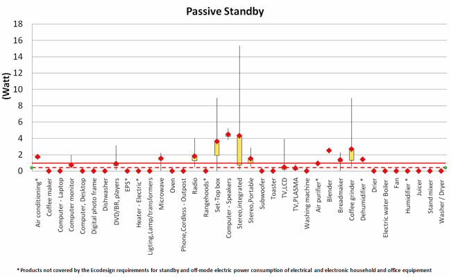

V současné době probíhá po celé Evropě projekt (SELINA), v rámci nějž bude ve 12 evropských zemích naměřeno přes 6 000 různých spotřebičů. Dosud bylo změřeno 21% z celkového cíle. Výsledky těchto prvních měření jsou představeny na následujících grafech.
Graf 1: Výsledky měření 21% spotřebičů

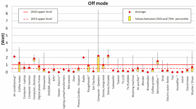

V lednu 2010 nabude účinnosti Nařízení Komise (1275/2008), kterým se provádí směrnice Evropského parlamentu a Rady 2005/32/ES, pokud jde o požadavky na ekodesign z hlediska spotřeby elektrické energie elektrických a elektronických zařízení. Toto nařízení omezuje pohotovostní spotřebu všech elektrických spotřebičů na trhu na 1 W. Ve druhé fázi (od roku 2013) bude tento limit snížen na 0,5 W. Na následujícím grafu je vidět, jaké procento spotřebičů měřených v roce 2009 splňuje požadavky tohoto nařízení.
Graf 2 : Kompatibilita pohotovostního režimu spotřebičů s limity nařízení EK 1275/2008
Ze všech doposud měřených výrobků má 84 % spotřebu ve vypnutém stavu nižší než 1 W. V pohotovostním režimu je toto číslo nižší, asi 77 %. Na grafu je také vidět míra kompatibility s limity roku 2013. Z tohoto hlediska spotřebuje ve vypnutém stavu jen 70 % měřených spotřebičů méně než 0,5 W a 52% spotřebičů má pohotovostní spotřebu nižší než limity roku 2013. Nejhoršími v tomto smyslu jsou počítačové reproduktory, HiFi soupravy a set top boxy.
