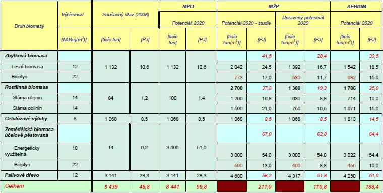

Odhad energetického potenciálu je však poměrně složitý, výsledek závisí na celé řadě proměnných. Výsledky různých studií se často výrazně liší, viz obrázek dole.
Obrázek: Potenciál biomasy k energetickému využití (zdroj: MŽP) podle [Vlk]
Podle Zprávy NEK (tzv. Pačesovy komise) celkový teoretický potenciál biomasy ČR tvoří v dlouhodobém horizontu téměř 700 PJ energie ročně při využití veškeré zemědělské půdy, ročního přírůstku dendromasy a využití všech druhotných surovin. Technicky dostupný potenciál činí 276 PJ, zemědělská biomasa se podílí 194 PJ, lesní 50 PJ a zbytková 32 PJ. Současné využití se pohybuje kolem 100 PJ, do roku 2020 se předpokládá zvýšení nad 200 PJ, další růst bude pomalejší, v roce 2050 je očekáváno vyčerpání technického potenciálu. Předpokládá se produkce 13 TWh elektřiny, pro výrobu tepla a biopaliv zbude k dispozici asi 150 PJ [NEK].
