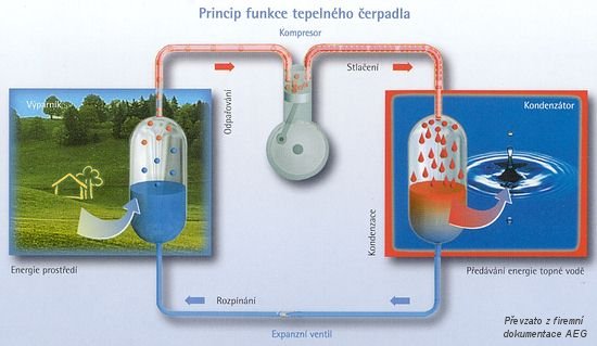

Tepelné čerpadlo pracuje na principu uzavřeného chladicího okruhu obdobně jako chladnička. Teplo se na jedné straně odebírá a na druhé předává. Chladnička odebírá teplo z vnitřního prostoru potravin a předává je kondenzátorem na své zadní straně do místnosti. Požadovaným efektem je snížení teploty ve vnitřním prostoru chladničky a ohřívání vzduchu v místnosti je nezbytným důsledkem. Tepelné čerpadlo místo potravin ochlazuje například venkovní vzduch, zemskou kůru nebo podzemní vodu. Teplo odebrané těmto zdrojům předává do topných systémů. Požadovaným efektem je právě zvýšení teploty.
Pro přečerpání tepla na vyšší teplotní hladinu, tedy i pro provoz tepelného čerpadla, je třeba dodat určité množství energie. Prakticky to znamená, že tepelné čerpadlo spotřebovává pro pohon kompresoru elektrickou energii. Protože její množství není zanedbatelné, lze tepelné čerpadlo považovat za alternativní zdroj tepla pouze částečně. Samozřejmě záleží na tom z čeho je elektrická energie vyráběna, ale v našich podmínkách se jedná většinou o spalování uhlí nebo energii z jaderných elektráren.
Zjednodušeně lze říci, že tepelné čerpadlo spotřebovává přibližně jednu třetinu svého výkonu ve formě elektrické energie. Zbývající dvě třetiny tvoří teplo, které je odnímáno z ochlazované látky (vzduchu, země, vody).
Technický princip tepelného čerpadla
Tepelné čerpadlo obsahuje čtyři základní části chladícího okruhu: výparník, kompresor, kondenzátor a expanzní ventil. Teplo odebrané venkovnímu prostředí se ve výparníku předává pracovní látce (kapalnému chladivu) při relativně nízké teplotě. Zahřátím chladiva dojde k jeho odpaření a páry jsou následně stlačeny v kompresoru na vysoký tlak. Stlačené chladivo je přiváděno do kondenzátoru, kde při kondenzaci předává teplo do topné vody za vyšší teploty než bylo teplo ve výparníku odebráno. V expanzním ventilu se cyklus uzavírá a dochází ke snížení tlaku chladiva na původní hodnotu ve výparníku.
