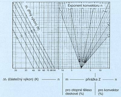

Obr.3 Oprava tepelného výkonu otopných ploch
s odlišnými exponenty n při jejich současném provozu
Je patrné, že teplotní exponent n nelze přiřadit obecně výměníku tepla konvektoru jako takovému, nýbrž pouze způsobu jeho osazení. Budeme-li při projektování konvektorů uvažovat teplotní exponent n, který takovému osazení odpovídá, nestojí nízkým teplotám vody (např. 55/45 °C) ani plynulé regulaci výkonu nic v cestě. Otopná tělesa desková vykazují hodnoty exponentu n v rozmezí 1,25 až 1,32, v závislosti na podílu proudění a záření při sdílení tepla [2].
Naléhavost případných oprav při dimenzovani odlišných otopných ploch vyskytujících se v téže otopné soustavě, vyplývající z jejich různých exponentů n při porovnání s otopným tělesem o n = 1,3 lze posoudit podle obr. 3. Hodnoty Δtv (plný výkon) a ΔtT (částečný výkon) se vypočítají z teplot otopné vody a vzduchu:

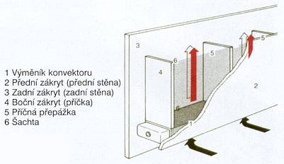

Obr.4 Provedení skříně konvektoru s příčnými přepážkami nad výměníkem tepla
Optimální funkce konvektoru lze dosahnout pomocí skříně, jejíž výška vytvoří tzv. "komínovou šachtu" (obr. 4). Mnohostrannost využití konvektorů však může být také příčinou chyb při jejich dimenzování i montáži:

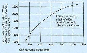

  • Nedostatečný výkon, jestliže při dimenzování není brán ohled na značnou závislost výkonu na účinné výšce skříně konvektoru (obr.5)
    Obr.5 Závislost tepelného výkonu konvektoru na účinné výšce skříně

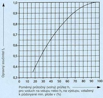

  • Nedostatečná vstupní průtočná plocha pro proudění vzduchu. Zúžení vstupní průtočné plochy má za následek snížení tepelného výkonu (obr.6). Stejné snížení způsobuje také vstupní nebo výstupní (výdechová) mřížka.
    Obr.6 Opravný součinitel na zúžení průtočného průřezu
  • Nad výměníkem nejsou osazeny příčné dělicí plochy. Může tak docházet ke kontrakci (zúžení) vzestupného proudu ohřátého vzduchu nebo k proudění vzduchu v podélném směru, s následným snížením tepelného výkonu (obr.4).

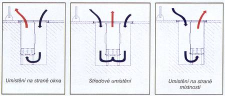

Umístění na straně místnosti
Sestupný proud chladného vzduchu vstupuje do skříně konvektoru. Vzestupné proudění ohřátého vzduchu pak napomáhá přirozenému oběhu vzduchu v místnosti a vytváří před okenní plochou clonu. Toto uspořádání je vhodné tam, kde se jedná o jediný zdroj vytápění místnosti a kde je podíl tepelných ztrát okna na celkové tepelné ztrátě místnosti značný - přibližně 70 až 100 %.
Středové umístění
Středové umístění podlahového konvektoru umožňuje vstup chladného vzduchu z obou stran. Toto uspořádání se nabízí zvláště tam, kde se jedná o jediný zdroj vytápění místnosti a kde je podíl tepelných ztrát okna na celkové tepelné ztrátě místnosti přibližně jen 20 a. 70 %. Obvykle je tomu všude tam, kde kromě okna dochází k tepelným ztrátám ještě na dalších plochách jako jsou obvodová konstrukce, strop nebo podlaha. Středově umístěný konvektor pak umožňuje optimální ohřev chladného vzduchu od okna a vznik rovnoměrného přirozeného oběhu vzduchu v místnosti.
Umístění na straně okna
Toto umístění se používá jen ve výjimečných případech. Jedná-li se o jediný zdroj tepla v místnosti, je vhodný pouze tam, kde převažují tepelné ztráty na straně místnosti, jen s malým podílem ztrát okna (nejvíce 20 %). Vzdálenost mezi kanálkem a oknem je třeba volit pokud možno malou, aby mohlo docházet k nerušenému a rychlému přechodu vzestupného proudění ohřátého vzduchu na okno (tzv. "Coandův jev"). Nemělo by však docházet k příliš velkému poklesu teploty teplonosné látky. Chladný vzduch od okna se pak dostává do střetu se vzestupným prouděním ohřátého vzduchu a může jej překonat ("odstřihnout"). Vzájemné střetání obou proudů může mít za následek nerovnoměrné vytápění místnosti. Toto řešení by proto mělo být používáno jen výjimečně.
