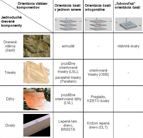

Označenie výrobkov ako „technické“ súvisí so skutočnosťou, že takýmto spôsobom sú vyrábané produkty s „technickými“ a „vytvorenými“ vlastnosťami v porovnaní s prirodzenými vlasnosťami guľatiny alebo reziva.
V závislosti od veľkosti používaných častí a ich vzájomnej orientácie (smer vlákien použitých častí je paralelný alebo kolmý na hlavný smer elementu) sa dá vyrobiť široká škála výrobkov s určitými rozmermi.
Obr. 1 Prehľad technických výrobkov s výraznými rozmermi v dvoch smeroch

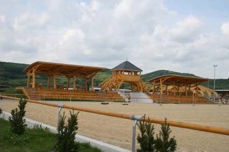

Obr. 2
Obr. 2 Tribúna v jazdeckom areáli v Pezinku zhotovená v roku 2010 je súčasťou komplexu drevených konštrukcií – 2 tribúny, jazdiareň, stajňa, boxy
