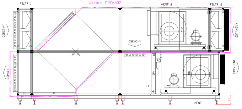

Volíme jednotku vel. KLMV 02.
Provedeme nadimenzování deskového výměníku (resp. celé jednotky v Climacal):

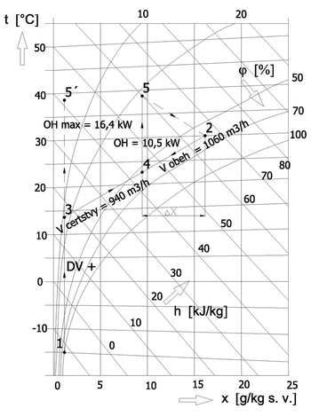

Provedeme zakreslení do h-x diagramu, z kterého určíme poměr oběhového a čerstvého vzduchu:
Diagram h-x
1 – čerstvý vzduch; 2 – požadovaný stav vzduchu v bazénu; 3 – přívod za DV; 4 – stav po smísení; 5 – přívod do bazénové haly; 5´ – stav vzduchu při 100 % čerstvého vzduchu; DV – deskový výměník; OH – ohřívač vzduchu.
Pro určení celkového odvlhčovacího výkonu klimatizační jednotky použijeme vzorec:
Podvlh = 0,001 . V . ς . ∆x = 0,001 . 2000 . 1,1 . 7,1 = 15,6 kg/h
Obr. 1 Schéma typického uspořádání bazénové odvlhčovací jednotky – větrací se speciální povrchovou úpravou.
