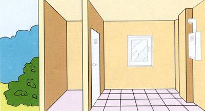

Řešení č. 1. Otvory do venkovního prostoru
Místnost instalace (obr. 5) musí mít otvor (otvory) do venkovního prostoru (dle DVGW-TRGI 86/96 150 cm2 nebo dva otvory á 75 cm2 volného průřezu) nejméně 0,001 m2 na 1 kW příkonu (viz TPG 704 01 čl. 9.3.2.3 b).

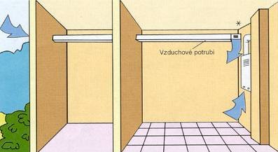

Otvory mohou být také v sousední místnosti (obr. 6), jestliže je zhotoveno mezi oběma místnostmi dostatečně dimenzované potrubí (např. diagram 2 TRGI 86/96, zohledňující délku potrubí zvýšením průřezu potrubí nad 150 cm2, např. při délce 6 m na cca 250 cm2, resp. přirážku dle TPG 704 01 čl. 9.3.2.3 b).

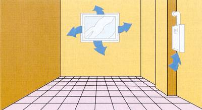

Řešení č. 2. Spárami oken a balkonových dveří v místnosti instalace, při dodržení příslušného objemu místnosti
Místnost instalace s okny nebo balkonovými dveřmi samotná zajišťuje spárovou průvzdušností dostatečný přívod vzduchu 1,6 m3/h na 1 kW příkonu (TPG 704 01 čl. 9.3.2.1), resp. podle DVGW/TRGI 86/96 musí mít objem nejméně 4 m3 na 1 kW jmenovitého příkonu, resp. výkonu plynového ohniště, při předpokládané min. 0,4 násobné výměně vzduchu (obr. 7).
Tento poměr objem/výkon vychází z předpokladu, že na 1 kW tepelného výkonu je zapotřebí přivést cca 1,6 m3 vzduchu za 1 hodinu, čili se předpokládá minimální přirozená výměna vzduchu v místnosti ve výši 0,4 (1/h). Ve skutečnosti musí být z hygienického hlediska zajištěna minimální výměna vzduchu v obytné místnosti podle DIN 4701 (čl. 2.5.1) ßmin = 0,5 (1/h), tzn. existuje cca 25 % rezerva. Pod. ČSN 06 0210 "Výpočet tepelných ztrát budov při ústředním vytápění" vychází v čl. 7.3 z hygienických a technologických požadavků co se týče potřebné intenzity výměny vzduchu nh (1/h).
Pokud v některé obytné místnosti vychází z normové hodnoty součinitele spárové průvzdušnosti podle ČSN 73 0540-3, příloha C, popř. podle údajů výrobců oken, výměna vzduchu nižší než 0,4 násobná, nelze použít grafu z přílohy 12 TPG 704 01 pro výpočet odpovídajího příkonu plynového kotle. Takováto obytná místnost však ani nevyhovuje hygienickým požadavkům z hlediska minimální výměny vzduchu.

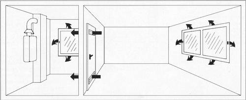

  • přímé propojení (obr. 8): zde jsou místnosti s okny a balkonovými dveřmi přímo propojeny se sousední místností instalace,

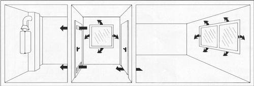

  • nepřímé propojení (obr. 9): mezi místnostmi s okny a balkónovými dveřmi leží tzv. spojovací místnost.
Při přímém propojení se provede kontrolní výpočet max. možného instalovaného příkonu plynového spotřebiče typu B1 podle grafu v příloze 12, v případě naznačeném na obr. 8, kdy jsou zhotoveny 2 otvory á 150 cm2 platí přímka 4.
Při nepřímém propojení se postupuje obdobně s tím rozdílem, že ve dveřích mezi místností instalace a propojovací místností je nutno vždy zřídit jeden otvor 150 cm2, na obr. 9a) a 9b) jsou naznačeny dva otvory á 150 cm2 pro případ, kdy objem místnosti instalace je menší než 1 m3/1 kW příkonu.

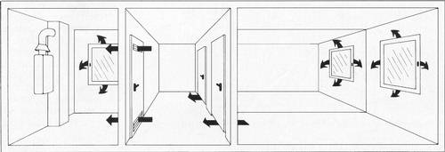

Obr. 10. Nepřímé propojení pomocí chodby a kuchyně
Například v případě propojení podle obr. 10, kde jsou vlastně dvě propojovací místnosti, se přívod vzduchu z propojovací místnosti č. 1 s oknem nezapočítává do max. přípustného příkonu, neboť u ní převažuje funkce propojení! Přívod vzduchu je zabezpečen vzduchovou průvzdušností oken v místnosti instalace RA a z obývacího pokoje R3 a ložnice R4 podle daného typu dveří mezi chodbou R2 a R3/R4.
Pro zabezpečení přívodu spalovacího vzduchu je zde nutno zhotovit ve dveřích mezi místností instalace RA a propojovací místností R1, jakož i mezi R1 a R2 jeden otvor 150 cm2 volného průřezu. V případě, že místnost RA nesplňuje podmínku objemu 1 m3 na 1 kW příkonu, musí být zhotoveny mezi RA a R1 tyto otvroy dva (nahoře a dole).
