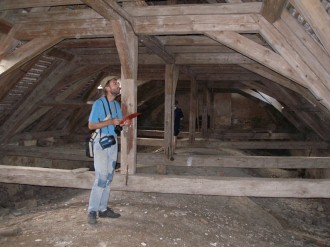

Poruchou objektu, stavební konstrukce nebo prvku se rozumí každá změna proti původnímu stavu, která se projevuje menší odolností vůči konkrétním účinkům zatížení a prostředí (např. snižuje jejich únosnost, bezpečnost, použitelnost, životnost, trvanlivost, estetiku apod.).
Obr. 1 Příklad provádění prohlídky konstrukce krovu.

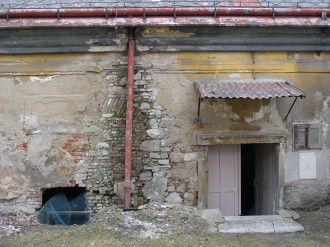

  2. Vzlínající vlhkost (kapilární voda) vlivem:
    • nedostatečného odvedení povrchových vod z okolí objektu;
    • poškození okapů a svodů (Obr. 3);

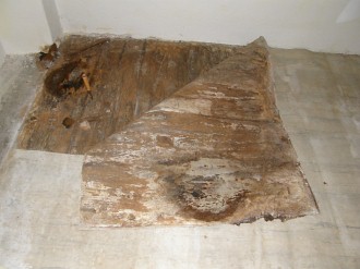

  3. Kondenzovaná vlhkost při:
    • nedostatečné tepelné izolaci a v místě tepelných mostů;
    • vysoké vlhkosti prostředí (bazény);
    • neprodyšně uzavřeném dřevě (dřevo pod linoleem)
    • špatném odvětrání místností a dalších uzavřených prostor.

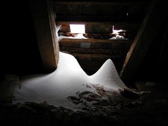

Obr. 2 Navátý sníh do prostoru podkroví v důsledku poškození střešní krytiny.

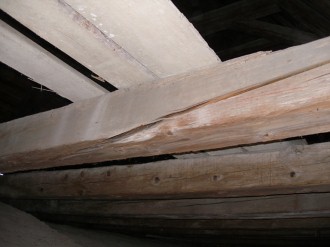

Obr. 3 Ucpaný dešťový svod způsobující destrukci omítky a posléze i zdiva.

  3. Kondenzovaná vlhkost (cílem je zamezení tvorby kondenzátu):
    • návrh vhodné tepelné izolace;
    • návrh správného větrání (bez kondenzování vody a sorpce);
    • odstranění neprodyšných nátěrů a podlahovin (např. linoleum, Obr. 4).

Obr. 4 Odkrytá část linolea v místě kondenzace vody a tím vznik podmínek pro rozvoj dřevokazné hniloby.

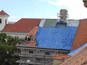

Obr. 5 Provizorní zakrytí střechy v průběhu rekonstrukce je prvotní podmínkou pro zdárné provedení sanačních prací.

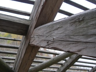

Obr. 11 Růstové vady dřeva (suky, trhliny, atd.) zastoupené ve větším rozsahu nebo v kombinaci více druhů mohou způsobit vážné statické problémy.

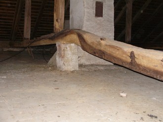

Obr. 12 Nevhodné použití nosných prvků s nadměrnou křivostí.

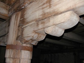

Obr. 13 Nadměrné zatěžování stropu způsobilo vytrhávání vláken roznášecí podpěry.
