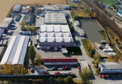

Společnost FV Plast, a.s. sídlící v novém výrobním závodě v Čelákovicích patří mezi největší české výrobce a exportéry plastových potrubních systémů pro rozvody vody, teplovodního vytápění, vzduchu a některých plynů. Mezi tradiční výrobní program patří všem instalatérům dobře známé trubky a tvarovky pro rozvody vody a vytápění spojované polyfůzním svařováním, dodávané na český trh pod názvem FV PPR Systém.

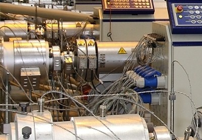

Jak se zrodila FASERka?
V oboru zpracování plastů již několik let ověřená technologie koextruze příbuzných materiálů umožňuje spojovat do jednoho výrobku, v tomto případě trubky, vlastnosti několika surovin. Všichni odborníci a určitě i řada laiků, zná PPR jako materiál, který se výtečně a spolehlivě svařuje, trpí však některými nešvary, z nichž nejvýznamnějšími jsou vysoký koeficient délkové teplotní roztažnosti, za kterým následuje ztráta tuhosti při vzrůstající teplotě. Na druhou stranu všem je dobře známa vysoká pevnost a pružnost sklolaminátových konstrukcí daná vlastnostmi kompozitu skleněných vláken a polymeru.

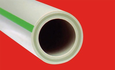

Jak již bylo řečeno, nové vícevrstvé trubky FV Plast FASER využívají nejmodernější technologii v oblasti koextruze plastů - vyztužení vnitřní vrstvy trubky skelnými vlákny. Skládají se ze tří vrstev. Vnější a vnitřní vrstva je z běžného PPR umožňující snadné polyfůzní svařování. Mezi nimi je vložena vrstva tvořená kompozitem polypropylenu a skelných vláken. Tato vrstva poskytuje trubce FV Plast FASER mj. vysokou ohybovou tuhost a nízkou teplotní dilataci. Trubka proto dovoluje úplně nový přístup při navrhování a realizaci systému rozvodu vody nebo topení.
trubka FV Plast FASER

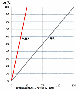

graf teplotní roztažnosti FV Plast FASER
Pro přehlednost najdete v následujících bodech nejdůležitější mechanické vlastnosti trubek FV Plast FASER:
  • Svařují se jako běžné PPR trubky, tedy před svařováním se nemusí odstraňovat vnější vrstvy.
  • Mají zvýšený rozsah pracovních teplot - tvarová odolnost v rozmezí 0-90°C.
  • Zaručují více než 50ti letou životnost rozvodu vody při tlakovém zatížení 20 bar a 20°C.
  • Zaručují více než 50ti letou životnost topného rozvodu při tlakovém zatížení 6 bar a 70°C.
  • Zvýšená tuhost dovoluje větší vzdálenost podpor.
  • Nízká teplotní roztažnost. Koeficient αFASER = 0,035 je více než 4x nižší než u "klasického" PPR αppr= 0,15.
