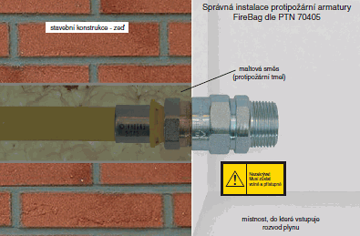

Velmi jednoduchým řešením, které předpokládá vždy na vyústění povrchového vedení potrubí Alpex-gas do místnosti (prostoru) instalovat výše zmíněnou protipožární armaturu. Tato naprosto spolehlivě uzavírá průtok plynu při zvýšené okolní teplotě na 95°C po dobu 60 minut při teplotě až 925°C. Tuto podmínku nedokážou splnit ani ocelové šroubované rozvody, ani lisované spoje na Cu bez těchto protipožárních armatur. Nehledě na to, že požárně nejslabším místem plynové instalace je sám plynový spotřebič, jelikož jeho plynová armatura má teplotu tání již 380°C, případně plynoměr apod. Aby navržené řešení před únikem plynu při požáru mělo 100% funkčnost, je třeba beze zbytku splnit základní podmínku, které se při školení věnuje prvořadá pozornost a tou je správné umístění této protipožární armatury, viz. schéma umístění.
Přívodní potrubí se závitovým spojem musí být vždy a za každých okolností protipožárně ochráněno zapuštěním do stavební konstrukce a opatřeno protipožárním tmelem.
