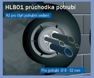

  • Příslušenství: HL801 průchodka pro potrubí Ø 8 - 52 mm
Nové příslušenství: HL801
Vícenásobná průchodka potrubí HL801 je určena k rychlé montáži. V pevném spojení s průchodkou pro prostup potrubí HL800 je určena k těsnému prostupu až čtyřech potrubních - kabelových vedení najednou.
Nová vícenásobná potrubní průchodka HL801 pro potrubí a kabely pr.8-52mm je dalším pečlivým rozšířením možnosti utěsnění potrubí v návaznosti na stavební hydroizolace (EN18195-4). Těsnost systému je zkoušena do 0,2bar. HL801 je určena ke kombinacím s prostupovým šroubením (HL801V) popř. redukčním šroubením (HL801R). Pokud dojde k mylnému otevření nepotřebného otvoru může být uzavřen zátkou (HL801B). Bez sekání je tedy možné i dodatečné těsné protažení kabelů - potrubí průchodkou. Takto zůstává stavební izolace nepoškozena a stavba od zemní vlhkosti ochráněna.
