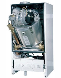

Kondenzační kotle Wolf mají výměník tepla z modifikované hliníkové slitiny AlSi.
Důvod druhý - konstrukce
Aby byl výměník tepla co nejspolehlivější, měl by být ve spalovací komoře z jednoho typu materiálu bez dalších spojů. Neměla by se vyskytovat místa s vyšším pnutím a prudké změny směru.

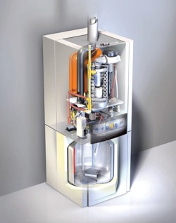

Nástěnná kondenzační centrála CGW # sestava závěsného kotle a zásobníku teplé vody
Kondenzační kotle Wolf mají výměník tepla pouze ze slitiny AlSI bez dalších spojů. Navinutí do spirály eliminuje pnutí ve všech směrech.

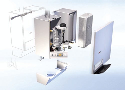

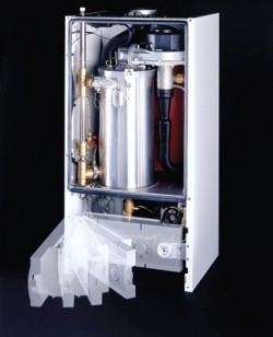

Kondenzační kotle Wolf jsou přístupné pouze zepředu, mají unikátní způsob čištění s vyklápěním výměníku s dokonalým přístupem do spalovací komory. Při čištění nedochází ke znečištění okolí, veškeré nečistoty jsou shromážděny do odpadní nádoby. Veškeré díly uvnitř kotle jsou přístupné bez dalších demontáží.
Unikátní princip zpřístupnění výměníku a spalovacího zařízení
při servisu a kontrole bez nutnosti vypouštění vody z kotle.

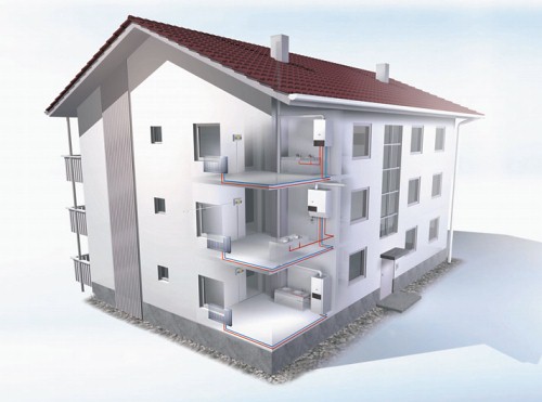

Kotel je třeba montovat do různých míst instalace. Konstrukce kotle určuje montážní možnosti a možnosti přístupu.
Kondenzační kotle Wolf mohou být instalovány do výklenků, svislé kombinace i k šikmým střechám. Servisní přístup i obsluha se provádí pouze zepředu.
