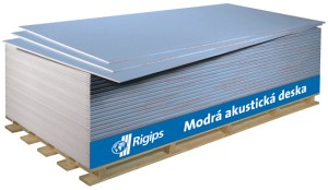

Modrá akustická je nová sádrokartonová deska, jejíž vlastnosti pomáhají snížit škodlivý hluk. Díky jedinečné modré barvě kartonu je deska snadno rozpoznatelná. Již v základní verzi je deska dodávána v protipožární úpravě, tudíž je vhodná i pro konstrukce s požadavkem na požární odolnost.
Exkluzivní výrobek
Exkluzivní výrobek společnosti Rigips se používá pro montáž vnitřních i mezibytových příček, podhledů a předstěn v interiérech. Akustické sádrokartonové konstrukce s modrou akustickou deskou tak umožňují zlepšit akustický komfort všech místností, ať už se jedná o nový, nebo rekonstruovaný objekt. Poprvé je tedy například na trhu k dispozici jednovrstvě opláštěná sádrokartonová příčka, která splní přísné normové požadavky na zvukovou izolaci uvnitř bytu.
Speciální receptura
Modrá akustická sádrokartonová deska je vyrobena podle speciální receptury. Má vhodně zvolenou hustotu jádra, kterou tvoří upravená sádrová krystalická struktura se specifickými tlumicími vlastnostmi. Díky svému unikátnímu složení dosahuje deska vysokých akustických kvalit.

Modré akustické sádrokartonové desky jsou k dostání v tloušťce 12,5 mm ve dvou rozměrech 1 250 mm x 2 000 mm, 1 250 mm x 2 750 mm.

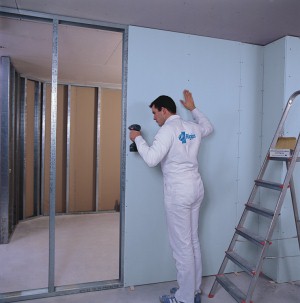

Použité materiály a provádění
Montáž akustických konstrukcí se neliší od klasické montáže sádrokartonových konstrukcí. Není nutné měnit nářadí, příslušenství ani způsob provádění.
Je třeba dbát na výběr vhodných komponentů, správnou montáž konstrukce a skutečné provedení na stavbě podle technologických zásad Rigips.
Při montáži zvukově izolačních konstrukcí je třeba dodržovat tyto zásady:
  1. Po obvodu konstrukce je třeba podlepit profily podkonstrukce napojovacím těsněním. U podhledů a předsazených stěn volit pružné závěsy a třmeny.
  2. Minerální izolace musí být vložena celoplošně
  3. Pro dodržení deklarovaných hodnot neprůzvučnosti nesmí být rozteč profilů podkonstrukce menší než 50 cm.
  4. Návaznosti jednotlivých dílů dělicích konstrukcí (např. rohy a odbočení příček) nesmějí obsahovat "akustické mosty". Jde zejména o chybné umístění minerální izolace, provedení průběžného opláštění či absence pružného napojení podkonstrukce.
  5. Pro snížení vlivu prostupu zvuku je vhodné v místě napojení konstrukce přerušit nebo vynechat vrstvu plovoucího potěru podlahy. Obdobně se u napojení na montovanou boční stěnu doporučuje přerušení průběžné desky opláštění boční stěny.
  6. Pro návaznosti příček a podhledů, event. příček navzájem s ohledem na omezení šíření hluku v konstrukci je třeba volit vhodné řešení detailů.
  7. Výplně otvorů je třeba zvolit takové, které odpovídají požadavkům na vzduchovou neprůzvučnost konstrukce, resp. se musí počítat s jejich negativním vlivem.
  8. Je nutno minimalizovat počet a volit vhodné provedení a dotěsnění prostupů akusticky izolačními konstrukcemi.
