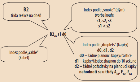

Z hlediska třídy reakce na oheň se kabely klasifikují do tříd označených Aca, B1ca, B2ca, Cca, Dca, Eca, Fca podle možného příspěvku - uvolňování tepla. Zároveň jsou v rozhodnutí Komise stanoveny pro třídy B1ca až Dca doplňkové klasifikace, které se označují s1 až s3 - tvorba kouře, d0 až d2 - odkapávání hořících částic, a a1 až a3 - kyselost.
V příloze č. 2 vyhlášky č. 23/2008 Sb. jsou na kabely ovládajících zařízení sloužících k požárnímu zabezpečení stavby a na kabely ve vybraných budovách předepsány kabely klasifikované z hlediska reakce na oheň třídou B2ca, případně třídou a doplňkovou klasifikací B2ca s1 d0:
  • B2ca - zkouška hoření kabelů, kde celkové množství uvolněného tepla z kabelu za 1200 s ≤ 15 MJ; maximální hodnota uvolněného tepla ≤ 30 kW, šíření plamene ≤ 1,5; rychlost rozvoje požáru ≤ 150 Ws-1;
  • s1 - celkové množství vývinu kouře ≤ 50 m2 a okamžité množství uvolněného kouře ≤ 0,25 m2/s;
  • d0 - žádné odkapávání hořících částic během 1200 s.

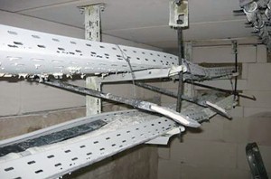

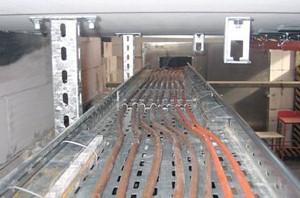

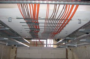

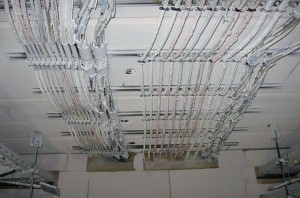

Obr. 6 Kabelové trasy před zkouškou pro stanovení třídy funkčnosti podle ZP č. 27/2008
Obr. 7 Kabelové trasy po zkoušce pro stanovení třídy funkčnosti podle ZP č. 27/2008
Obr. 8 Kabelové trasy před zkouškou pro stanovení třídy funkčnosti podle ZP č. 27/2008
Obr. 9 Kabelové trasy po zkoušce pro stanovení třídy funkčnosti podle ZP č. 27/2008
Obr. 10 Kabelové trasy po zkoušce pro stanovení třídy funkčnosti podle ZP č. 27/2008
